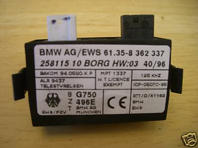

Dej vědět. Kdybys byl z Prahy, mohl bych ti ten modul půjčit, mám tu jeden plonkový funkční pro tyhle účely otestování, jestli je to tím.
Abys věděl, co hledat:
Nevím, kde je u E39, ale měl bys ho najít na kabeláži mezi jednotkou EWS (pozici jsem ti už popsal) a sběrným kroužkem na zámku spínačky.

tak jsem dojel na dilnu a kluci meli venku jednotku EWS je to verze III.. zkousel jsem dobrou z vedlejsiho 525tds taky EWSIII a nic, ale predpokladam ze to je asi rozdilnosti kodu, coz mi doslo pak..kdyz jsem mrknul na tvoji fotku ze to je vlastne to co nehledam.. ten TVR modul co je na te fotce jsem nikde nenasel, jinak krouzek okolo zamku vykazuje po premereni nejaky odpor, takze asi mrtvy neni, takze to asi bude ten modul, ovsem vubec netusim kde jej hledat .. v okoli volantu a podvolantu jsem koukal vsude a nic, jeste kouknu do ETK
jinak meni se neco v pripade ze mam jednotku EWSIII ? jo a jeste jedna vec, ta diagnosticka zasuvka je mrtva, ATAL s ni vubec nekomunikuje, vubec to auto nenacte.. jsem celkem v pasti.. nikdo tady v okoli nevi... uz jsem se snazil kontaktovat i JaraXe, ale prozatim to nebere, tak nevim...
