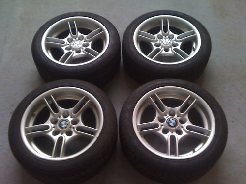

mám kola M style 66 17" BMW 530 D 2003 automat co by jste doporučily za pneu.

mám stejná kola a taky řeším co na léto obout. Dopředu asi dám Pirelli P7 (235/45), prý jsou velmi tiché a dobře drží za mokra. Jediné mínus vidím v tom, že nemají ochranu ráfku a to je na předních kolech někdy docela potřeba :-)
Nevím ale co dozadu, protože tam patří 255/40 (pokud to máš origo alu, tak zadní jsou v šířce 9J) a nechce mi zrovna dávat 4-5tis kč za jednu extra značkovou.

Mám také tyto kola a vzadu 9" palec... a můžeš na to vklidu obout 235/45/17 protože je to nejmenší možná šířka na tento ráfek. Já na tom jezdím už 3 roky a vpořádku :-)
Ale ano podle TP to je jak říkáš:
235/45/17 94W 8J x 17 ET 20
255/40/17 94W 9J x 17 ET 20
berkelay píše:mám stejná kola a taky řeším co na léto obout. Dopředu asi dám Pirelli P7 (235/45), prý jsou velmi tiché a dobře drží za mokra. Jediné mínus vidím v tom, že nemají ochranu ráfku a to je na předních kolech někdy docela potřeba :-)
Chce to hodně hledat a číst testy jiných, protože ne každá Dunlop nebo Pirelli je super guma. Některé dost hučí, jiné zase velmi rychle ubývají. Říká se, že i kvalitní výrobce může udělat shit pneumatiku, stejně tak jako shit výrobce může udělat jeden typ výborné pneu, která předčí kvalitního výrobce.
http://www.pneunet.cz/hodnoceni-pneumatik/
tady jsou zkušenosti lidí, mnohdy je to lepší než nějaké testy v časopisech

Lucas87: neměl by jsi fotku jak ta 235/45 vypadá na tom 9J disku? Nejsou ty hrany moc zaoblené dovnitř? Jako taky se mi zdá pneu s šířkou 255 na těch mých 170 koní zbytečně moc, ale zase mám strach z pojišťovny, když tam nebudou mít předepsané rozměry

berkelay: Hele fotku někde mám... ale ne na tomhle pc, až budu doma tak se po ní podívam a hodím jí sem.
Před 2 lety mě trefila holka v opletalce na dvere + lem + kolo, škoda 120tis a servisováno v autorizovaným BMW a pojištovna neměla žádný problém když mi platila pravě tento 9" disk + pneu Dunlop SP sport Maxx v 235/45/17 a je to i na oficialni FA pojistovne. :-)
Já mám i na té 525i tuhle 235 šíři a myslím že je to tak akorát... 255 bych dal min na 530i či 530d...
