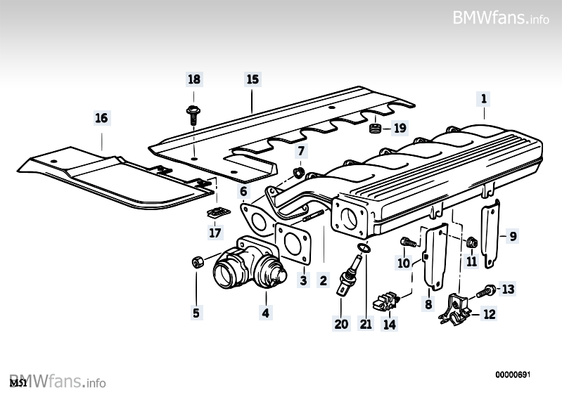

našiel som takýto obrázok z jednej e34 tak som to tam označil, tie dva kocky vedľa seba do ktorých vedú hadičky a majú aj vývody sú pre ovládanie EGR a roletky na chladiči, a pod nimi je snímač tlaku turba, na foto je označené kde treba pripojiť hadičku zo sania
keď to nemáš zapojené tak je jasné prečo ti to nevládze do kopca a má to záťah ako stará avia, motor vtedy beží na núdzový režim cca na 60% výkonu

#18 Příspěvek od radokrno »
tak takhke to tam nemám....zapojim to tam co si myslím,,a pokud nebude žádná změna tak pošlu foto toho co tam mám já....
je možný že předchozí majitel to měl pouze zaslepené??
a nebo změna hlavy v tom nemůže přeci hrát žádnou roli kor když je to jen kus hliníku,,,a v nom pár čidel a ty yapojený mám...jediná dírka bez zaslepení byla tato ,ale předtím tam určitě něco bylo ,ale nemohu si zaboha vzpomenout jak...a nemám ani foto motru...chyba chyba...zapojim uvidim.
jinak teda mám tam jen jeden z těhle ovladčů či čidel a řekl bych že k egr,páč je tam jakoby přívod a vývod...a to druhý z kterýho kouká stejnej konec jak na sání je jen přívod ..a to se dá odpjit od kabelu.řekl bych že je to to co potřebuju jen je to asi zkopaný...pošlu foto,,až bude čas.Ten režim se resetuje po připojení a následném vypnutí-zapnutí motoru.?Nebo bude potřeba diagnostika...

ViktorDDD píše:našiel som takýto obrázok z jednej e34 tak som to tam označil, tie dva kocky vedľa seba do ktorých vedú hadičky a majú aj vývody sú pre ovládanie EGR a roletky na chladiči, a pod nimi je snímač tlaku turba, na foto je označené kde treba pripojiť hadičku zo sania
jak se tak koukám tak tam je to jen nějaká příruba či co do který to vede od sání a pak je tam i vývod někam na něco,a já to budu mít rovnou do toho něčehoi bez týhle přechodky či co to je.
