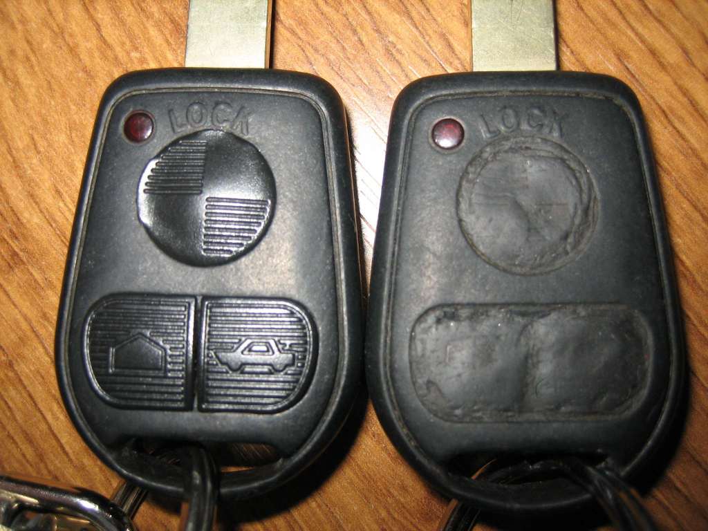

Ahoj, chtěl bych se podělit o zkušenosti s výměnou tlačítek na klíči s dálkou. Trápilo mě jak to vypadalo, v BMW mi řekli, že se to vyměnit nedá, nový klíč oproti velkému techničáku a občance udělají za 4.000,-. Čistě náhodou jsem našel na aukru pouze ta gumová tlačítka.
Celkem mě to vyšlo na 200,- i s poštovným a výměna je celkem snadná. Guma sice nesedí dokonale, musel jsem jí oříznout po obou stranách kulatého tlačítka LOCK, aby se vešel imobilizér a svítila mi červená LED, ale jinak celkem pohoda. Nejhorší bylo dostat tu starou gumu ven. Doporučuju velice opatrně. Klíč už teď vypadá hezky a nestydím se ho někde položit na stůl.
Nechci dělat reklamu někomu na aukru, takže sem nedám přímo odkaz. Ale dejte vyhledat "e39 tlačítka" a vyskočí to tam.
Přikládám ještě fotku druhého klíče, který mě v šuplíku netrápí :-) a nového pro porovnání.
vpravo nová gumová tlačítka za dvě kila :-)

Kupoval jsem tlačítka od kohosi zde na foru, zkušenost skoro stejná, jen zamykací kruhové tlačítko sedělo o dost lépe.

Taky jsem se na to už na aukru díval, škoda, že to tlačítko nesedí úplně přesně, ale i tak - oproti starému klíči dost zásadní rozdíl ;)

:lol: jé já mám v originále tu šipku na otevření směrem dolů :lol:

Objednal jsem si před časem ta tlačítka také a jsem naprosto spokojen - oproti jiným "upgradům" za tisíce mi tohle udělalo opravdu radost. :wink:

Šipka nahoru nebo dolů určuje verzi Evropská/USA, neboli frekvenci dálkového ovládání 433/315 MHz

Vzhledem k tomu. ze mam svoji milovanou e39 je chvilku, nenapadlo mě to zatím hledat tady na fóru. A přesně jak píše belch, prkotina, ale potěší nejvíc :-D Šipka nahoru / dolu - co se tu člověk jeste nedozví :-P
