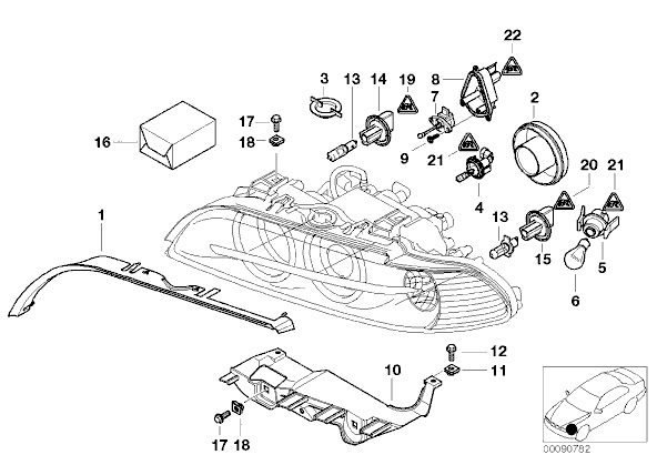

gumové těsnění na světla( kryt výbojky) E 39 530D /2003

Mám je v záhybech popraskaný a mám obavy z vlhkosti. Kde je sehnat :?:

Sháním na obě strany. Pokud nemá nikdo zkušenost, tak jedu do BMW.
je to díl 2.
je to díl 2.

nějakých 225 Kč kus, číslo dílu by mělo být 63126904047

Cena dílu 63126904047 (kryt tlumeného světla) je 225Kč s DPH za 1Ks. Díl je pro levou a pravou stranu stejný.
