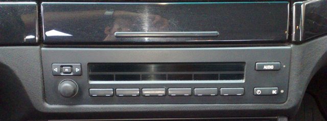

Ahoj lidi,
nejsem odborníkem na elektroniku a proto se laicky zeptám,jestli je nějaká možnost poslouchat přes AUX kabel hudbu z MP3,iPodu ? mám na mysli opravdu nějakou jednoduchou (levnou montáž),pokud to tedy moje rádio umí.
Děkuji mnohokrát za vstřícnost a snad se dočkám odpovědi.
to je moje rádio
to je moje rádio
radio bmw.jpg (39.65 KiB) Zobrazeno 467 x

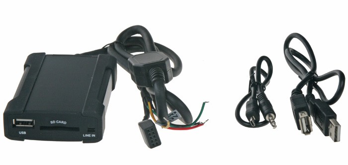

Zkus třeba tohle,o víkendu jsem to montoval a je to brnkačka.
http://shop.autoprofi.cz/adapter-pro-ov ... -5892.html

Do E36 nevím,ale zkus jim zavolat,nebo napsat,jsou strašně ochotní a poradí ti i se zapojením.Já to montoval místo měniče,protože to byla levnější varianta než měnič.Jinak se dodává i se svazkem kabelů a koncovkama.

na 99% to soucasne s menicem nepojede... pac to prebira jeho ibusove povely...
