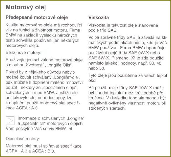

#3 Příspěvek od alpineman »
toto praví manuál...

#4 Příspěvek od xylofon »
cist umim, ale manual se jaksi nekona, diky

#8 Příspěvek od Pavelkac »
Ten olej musí mít dle manuálu certifikaci BMW LongLife-98,najdi takový a nemusíš řešit,jestli tam jde,bude už otestovaný od BMW. Já tam dávám tento : http://www.vasoil.cz/detail/texaco-havo ... c/5w-40-1/
Motor mi olej vůbec nežere,nemusím dolévat a běhá krásně.
