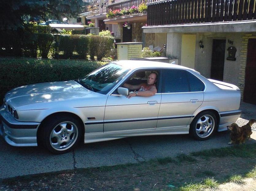

[/img] Foto - jestli to půjde...

S ET13 nic šoupat nebude a v klídku to tam dej,páč to tam patří...Pneu 235/45 r17.
Na tý fotce sou kola z e36,tedy ET kolem 40?Nevím přesně...A pneu 245/40 je trošku nižší než má být,ale to by tolik nevadilo.
Jo a ta stříbrná e34 je fakt hrozná :)
To měl být vtip ..? :bomb: :Confused2:

Mě ta fotka nějak nefunguje:(

Mě taky ne. Někdy v poho,někdy s tím nehnu. Jo,ta technika... :roll:

To je tvoje?Tak to sorry,já myslel že je to z netu :oops: .No jen to není zrovna podle mojeho gusta :idea: .
A nespamuj tady :lol:

To je tvoje?Tak to sorry,já myslel že je to z netu .No jen to není zrovna podle mojeho gusta .
Proti gustu žádnej dišputát 8) . Když já nesnesu,abych někde viděl úplně stejný auto jako moje :wink: .
