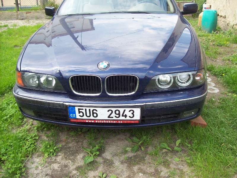

preson
Příspěvky: 7
Registrován: ned 07.03.2010 01:00
Klubové ID: 2362
#15 Příspěvek od preson »
tak nakonec jsem to vyresil takto:[/img]
po vymene jednoho svetla pro porovnani

#16 Příspěvek od StepanMatl »
To jsou ty tuning světla za 6 - 9 tisíc?

#17 Příspěvek od Kail »
preson píše:tak nakonec jsem to vyresil takto
To jsi to ale moc dobře nevyřešil,ty světla se tam vůbec nehoděj :(

#18 Příspěvek od preson »
hodi-nehodi mi je vcelku jedno,nam se vcelku libi a staly nas patnact stovek :-) coz je o tri stovky vic nez bychom daly za nahradni stelovaci srouby za ty rozlamane v obou svetlech...

#19 Příspěvek od StepanMatl »
Jenže tyhle šmejdy proti originálním světlům fakt hnusně svítí. Můžu potvrdit, mám něco podobnýho.
