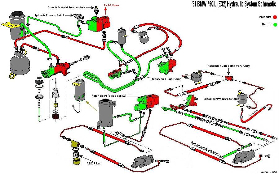

momentálně to máš skoro bez tlumičů,nemají tlak a běhaj jak splašený,jízdní vlastnosti jsou v háji a servo které jsi namontoval je určené na jiné médium(náplň)
podívej se na toto schéma, je sice na E32 ,ale postačí pro získání přehledu zapojení.
Přikládám i PDF kde je nivoregulace pro
E32 750iL 88-94 (Hydro-Pneumatic)
E32 740iL 93-94
E38 750iL 95-01
E38 740iL 95-01
E34 Touring 525iT, 530iT
E39 Touring 528iT, 540iT, 525iT (EHC I)
E53 X53.0i, X5 4.4i and X5 4.6is (EHC I)
E53 X5 3.0i, X5 4.4i (EHCII)
E66 745Li, 760Li from 03 EHC
http://www.uloz.to/3229246/nivo.pdf
snad to poslouží, Já řešil problém okolo niva a tak jsem se poohlížel po informacích,ptal se kde koho a toto jsou plody snahy .[/b]

Shadou - dík,je to maximálně podrobný. Ten systém odpovídá tomu,co mám na autě. Olej jsem dával dextron II,ten starej jsem stejně vylil. Že ty zadní tlumiče nemaj vlastní kapalinu jsem netušil (člověk se porád učí...). Průser je,že teď nevím co s tím,vracet tam servo,ze kterýho jsem málem zešedivěl nebo koupit klasik zadní tlumiče... :?
