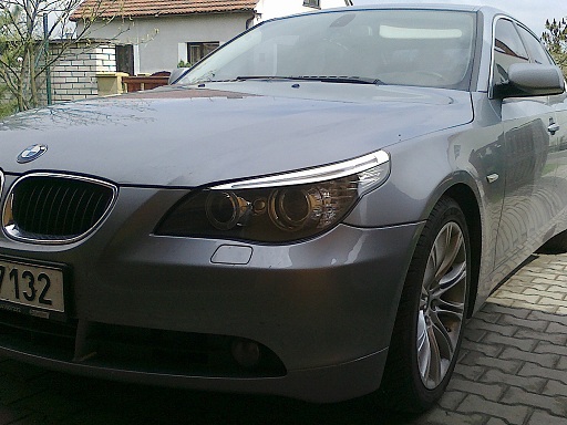

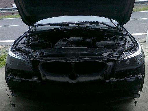

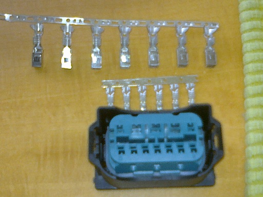

Včera se mi konečně podařilo po dlouhém bádání namastit faceliftová světla do staršího modelu, jelikož spousta lidí tvrdila že to nejde tak věřte že jde. Výsledek stojí a to a investice nebyla veliká. :wink:
Jsou potřeba 2 nové svorkovnice s konektorama a nějaké těsnící gumičky.

Včem jsou lepší faceliftová světla???
pavelk
Příspěvky: 72
Registrován: stř 13.01.2010 01:00
Klubové ID: 2297
#3 Příspěvek od pavelk »
starý byly již zašlý a málo svítily,navíc popraskaný plast na okrajích,další věc je design světla a osvětlení angel eyes vypadá lépe

měl jsi ty původní světla bi-xenon s natáčením do zatáčky?
Já je totiž mám na před faceliftu a taky uvažuju o výměně, ale jak jsem tak sledoval, tak na facelifta je spousta různých kombinací.
např:
- dvě čočky
- jedna čočka a nějaké prapodivné sklo
a s elektronikou jsi neměl problém?
Prostě přehodit konektory a hotovo?
pavelk
Příspěvky: 72
Klubové ID: 2297
#5 Příspěvek od pavelk »
do zatáčky se nenatáčely takže jsem sehnal také bez natáčení,nefunguje mi zatím světelná houkačka ale pokusím se pořešit SW v licht modulu

Dnes jsem koupil FL světla napojil drátky do kostičky zakoupené v BMW , jeden kabílek nemam kam strčit. ale vše funguje. Jen kroužky svítí první minutu a pak umřou , Dálková světla házej chybu. Tak prosím poraďte co s tím... Mám si nechat přehrát SW???
pavelk
Příspěvky: 72
Klubové ID: 2297
#14 Příspěvek od pavelk »
slon píše:Dnes jsem koupil FL světla napojil drátky do kostičky zakoupené v BMW , jeden kabílek nemam kam strčit. ale vše funguje. Jen kroužky svítí první minutu a pak umřou , Dálková světla házej chybu. Tak prosím poraďte co s tím... Mám si nechat přehrát SW???
jeden kabel je od dálkových světel ten zbyde jelikož fl má jen bixenon a před fl byla ještě dálková žárovka halogenová ke xenonu,kroužky jsou taky jasný - původní světla měli žárovku 10W v každém světle na což je naprogramovaná jenotka a nová světla mají žárovku H8 s 35W proto se vypíná, já jsem to zatím vyřešil tak že jsem si objednal H8 diodovou, zajímá mě také zda jde přeprogramovat stávající jednotka nebo zda se musí pořídit nová
