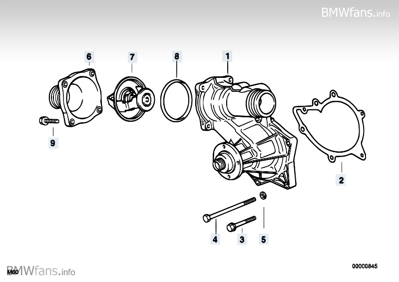

V auto Kelly jsem koupil termostat (wahler) a při výměně jsem zjistil, že mi nelícuje termostat s tím plastovým nátrubkem č.6 (v nátrubku je sice vyfrézovaný kousek na výstupek termostatu, ale je to nedostatečné a netěsní to). Na straně u vodní pumpy je gumové tesnění, tam je to ok.
Pro představu přikládám obr. z ETK
Napadlo mě dát stejné těsnění co je mezi termostatem a vodní pumpou i na stranu toho plastovýho nátrubku - to by problém vyřešilo, ale nevím kde se dá takový kruhový gumový těsnění koupit? V autodílech to samostatně neprodávají.

Tak jsem navštívil tu prodejnu ve Stěrboholech, pan se koukl na těsnění a na termostat, přeměřil šuplerou a za minutu byl zpět ze skladu s tesněním v ruce. Takže super o víkendu to dám dohromady a konečně V8ku trochu proženu.
Díky za tip na obchod s těsněním.
