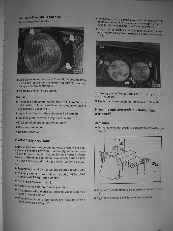

To že se seřizují tlumené a jak řešit nepotřebuji,Dálková světla mě však svítí
do země ,má někdo představu jak je správně seřídit?
Moudrá kniha říká jen to ,že se neseřizují
světla jsou Depo,pokoušel jsem se je zvednout,ale naráží do mřížek.
Potřebuji vědět jaký mají mít sklon,mají mít světelný kužel přímo před auto, nebo křížem?

serizujou se krizovym sroubovakem skrz masku, natoceni i sklon stejne jako u potkavacek sklon. a jak na geometrii? no ja je serizoval proti zdi zlehka nad orezovou hranu potkavacek a rovne pred auto. kdyztak at me nekdo vyvede z omylu, ale serizeni dalkovek je vicemene na ridici, protoze se s nima na protijedouci kary (ve vetsine pripadu) nesviti. no nekdy vecer si s tim proti zdi pohraj a vyjed na zkusebni jizdu, pak uvidis vic. nejdriv serid sklon, pak natoceni. a doporucuju vzdycky jednu lampu na zkusebni jizdu odpojit, at se ti ty dve nepletou dokupy.

světla jsem zvedal a pří dosažení sklonu 30 jsem opřel držák a seřizovací šroub o mřížku kolem světel.Proto se ptám

mám problém s tím,že mi světla svítí moc nízko.el.nastacvením je mam nejvýše,ale ještě bych je potřeboval zvednout.
hledal jsem nějaký ty šrouby a nic.jedná se o potkávačky a i dálkovky.

pokud se podíváš na mřížku okolo světel a zaměříš se mezi dálku a potkávací ,najdeš tam mezi žebrováním kulaté otvory,na seřízení sklonu jsou ty dole

nalezeno a tak nějak poštelováno.už se mi líp jezdí :-) dík
akorát jsem to musel prostříkat WDčkem

a do stran to jde taky???jak??

#9 Příspěvek od shadou »
Ji-rka píše:a do stran to jde taky???jak??
na obrázku šipka označená č2
