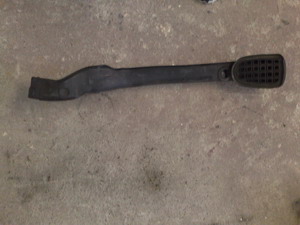

mám takový malý problémek koupil jsem bouranou částečně nedoskládanou E39 525TDS a zbyla mi plastová roura a nevím kam patří. poradí mi někdo???
viz foto
viz foto
11032010196_Zmenit velikost.jpg (27.56 KiB) Zobrazeno 688 x
hercules
Příspěvky: 54
Registrován: ned 01.02.2009 01:00
#2 Příspěvek od hercules »
je to plastová roura o délce cca 70cm a na jedníé straně je na nasunutí a na druhé je uzavřená s mřížkou.

je to někde s přední části auta. bylo to lehce bouraný na předen a tohle mi zbylo jen nevím kam s tím

je tam tohle číslo 13.71-2246765 a pak je tam ještě PP REC 30
DAL JSEM ZDE I FOTO TOHO DÍLU ALE NĚJAK SE MI TO NEZOBRAZUJE

tak tak, je to schovany za výtuhou predniho narazniku

to znamená nárazník dolů????

Jo nárazník dolů a půjde to zašroubovat to takovýho plastu co je před ventilátorem na klima chladič. Pod jakoby ledvinama co jsou po otevření kapoty před chladiči.
Na obrázku je to díl č. 30 : http://bmwfans.info/parts/catalog/E39/S ... /air_duct/

už to mám dík moc :D
