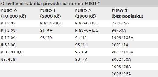

V německym nevim a v českym tam buď máš napsaný "plní emisní normu euro2" nebo a to je častější v odstavci EMISE řádek V.9 Předpis EHK OSN č.: 1999/102A, toto číslo například znamená, že můj dielový motor plní euro3.
Soupis kódů by měl být vyvěšen na Magistrátu kde přihlašuješ auto. V Praze na mag. ve Vysočanech je to vyvěšeno na nástěnce a myslím, že bys to našel i na netu. Čus

Právě mě mátlo, že tam není nic ve smyslu EURO(X), takže podle Tvé rady, opravdu v řádku V.9 mám 83-03B a to je podle tabulky co jsem našel na netu opravdu EURO2 :D
