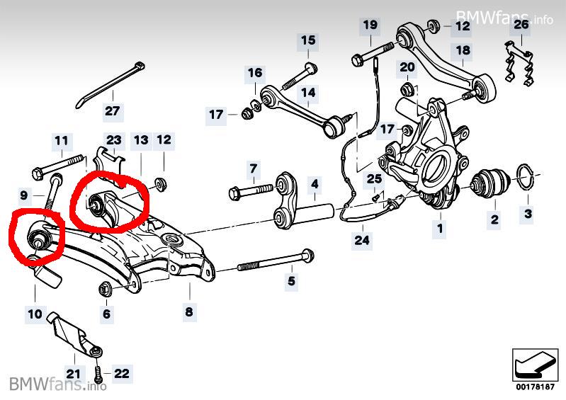

Zdravím, nevím jestli se to tu už řešilo, ale já sem nic na toto téma nenašel. tak se ptám...
jdou na tomto rameni vyměnit tyto silentbloky? vylisovat že?
ale kde je seženu? já je nikde nenašel.
a ještě jedna věc.....i po výměně tlumičů, za nové B8 komplet s pružinama i s uložením, vše nové, mám zadek auta k pravé straně....je to zapříčiněno těmito silentbloky nebo silentbloky nápravnice? či snad něčím jiným
dík za každou radu.

Spodní kyvné rameno se asi musí koupit celé. Nikde jsem nenašel zmínku o tom, že by bylo možné vyměnit jenom silenbloky. Ramena musí být utažena v zatíženém stavu, jinak může být náprava křivá.

no já si myslím že to nejspíš bude těma silentblokama nápravnice, protože když jsou kola vyvěšený tak jsou obě stejně, žádný není vejš nebo níž. to až když si to auto sedne na kola. myslíš že by to mohly bít oni?

tak promiň, jen sem si myslel že fotka je dostačující.
a na fotce je BMW E39 520d limusine. :)

silentbloky mám všechny 4 nové. sehnat již jdou, ale je tu trochu potíž s jejich výměnou.
mám na to udělané i přípravky, ale ani 5t lis to nevytáhl ven.
neví někdo co s tím?

Máš víc info? Jaký silenty, jaký přípravky apod...chystám se na to v srpnu taky, ale přemýšlím, že si koupím strongflexy

Dělal jsem to taky,vrtačka odvrtat a je to :wink:

lucifer:
koupil jsem je v estonsku, mám na to vše potřebné pro vylisování a nalisování (válečky, trubky atd..) večer vyfotím.
http://febest.eu/ARM_BUSHING_REAR_LOWER_ARM/BMAB-010
http://febest.eu/ARM_BUSHING_REAR_LOWER_ARM/BMAB-011
už je ale zase nemají skladem.
ardo:
odvrtat? a co si dělal s tím železem co zbude po silentbloku?

to potom jednoduše vyklepneš ven

síce iné auto ale princíp rovnaký
na lise som orechom z goly vylisoval vnútorné kovové púzdro, potom som tam narval plátok mazal vazelínou a prerezal som tú vonkajšiu kovovú obruč, postriekal VD-čkom a šlo to vyklepnúť aj dlaňou von

my jsme nozem tu gumu kolem silentu prorezali tak aby sel vyklepnout ven a to zelezo co zbyde tak to jsme platkem na pilku špiglovali dokat nesel ven no ......jsou na to pripravky ale my je zrovna nemeli a nic jineho nezbyvalo ! :-) kazdopadne je to pekna mrdarna :D hodne stesti

tak jsem všera rozvrtal gumu u silentbloků, nařízl pilkou hlinikový kroužek co po nich zbyl a dnes jsem tam nalisoval nové.
šli tam hodně v pohodě....
v týdnu budu montovat na auto, pak už jen geometrie a na zadní nápravě je vše nové...
cena silenbloků byla 2700 Kč.
