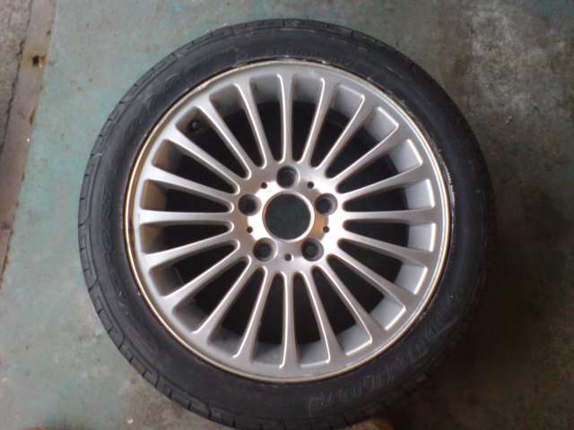

TAk jsem se prave vratil z garaze... et tam napsany neni.. jinak sirka rafku je 7" a jsou to tyhle kola:
vizualne maj ET opravdu nizsi nez tam mam ted origo petkovy kola...
takze podlozky dam urcite tak jako tak...

Tohle vypadá na vzor 73 a ten má ET 47, takže na pětku podložky 27 mm
