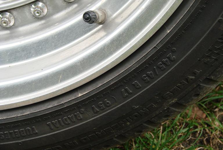

#4 Příspěvek od kavanda »
viz obrázek :wink:

#5 Příspěvek od Martinéz »
to kavanda.. tyhle tam nepatri, tohle je rozmer na trojky. Spravne predek 235/45 a zadek u takovy sirky tech 255/40.. :wink:

#6 Příspěvek od RuDoSh »
Martinéz píše:to kavanda.. tyhle tam nepatri, tohle je rozmer na trojky. Spravne predek 235/45 a zadek u takovy sirky tech 255/40.. :wink:
tak tak.... :wink: nic jineho

#7 Příspěvek od kavanda »
RuDoSh píše:
prdi, a za chvilku tam budete rvát bubny z pračky :lol: :lol: :lol:

#8 Příspěvek od Kail »
Tak ono 245/45 a 255/40 je ve finále takřka stejnej profil a šířku bys od oka asi taky těžko poznal...Ale je fakt že na 10" ráfek tu 255ku minimálně - mně se nelíběj "Áčka"...
