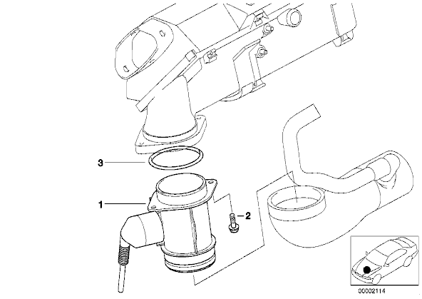

prosimtě myslel jsi díl1 viz obr. dík za info, jelikož se zdá že mám na TDS
stejnou závadu, při lehkém sešlápnutí plynu v horní části auto reaguje a při sešlápnutí napodlahu nereaguje vůbec. auto se rozjede tak 90-100 po rovině na5tku a spotřeba max7-8l víc ani prd a ani nekouří.
Tato závada není pořád čas od času je pravda ted časteji.
jestě jednou dík
Sirup
Příspěvky: 282
Registrován: čtv 24.05.2007 00:00
#18 Příspěvek od Sirup »
Nevim na koho mluvíš ted ale mě to taky dělalo čas od času.....zajed na diagnostiku a tam se dá změřit hodnota váhy vzduchu a poznaj jestli je v prdeli nebo ne......
Lepší diagnostika než spekulovat a měnit něco že si myslíš že to bude to a nebo to.
