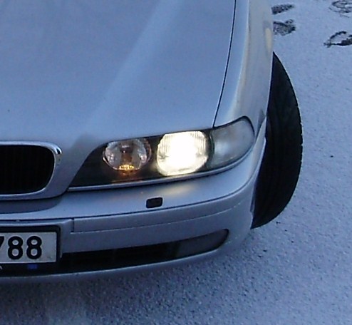

Ta světla DEPO o kterých píše Nitram jsem koupil v Německu na e-bay za 7300,- Kč. Nabízejí verzi chrom a nebo black. Přední kryty jsou úplně čiré. Měl jsem také světla před FL. Z původních světel jsem sundal zapalovače xenonů a našrouboval jsem je na nová světla. Přehodil jsem spodní lišty a zapojil konektory a světla svítí tak, jak mají včetně automatického nastavení sklonu. Ve světlech byly dokonce výbojky Philips D2S 6000K a všechny žárovky. Světla jsem nechal seřídit v servisu BMW a řekli mně, že svítí tak jak mají.
