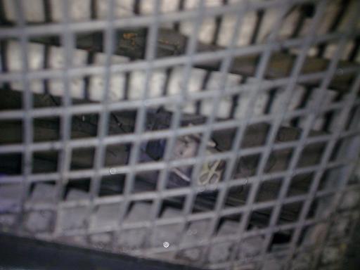

Nevite nekdo na co by mohl byt tento 4-pin konektor? Lepsi foto mi nevyslo...nechtelo se mi sundavat sterac.
Je hned z kraje pod mrizkou sterace na strane ridice. Auto viz podpis.
O kousek dal, nekde ve stredu auta je jeste jeden konektor, taky bilej, ale asi jenom 2-pin...
neni to prvni a asi ani posledni konektor co sem nasel rozpojenej..
Taky pod volantem sem nasel rozpojenej myslim sedivej kabel...
tak sem ho zapojil a svete div se...nic:-D
http://pictureup.cz/picture/verejny/665665obraz135.jpg

No tak ho zase raděj pěkně rozpoj,abys večer neslišel ve svém blízkem okolí houkat hasiče.Ten kdo ho odpojil měl na to nejspíš nějakej důvod.Možná něco překopávali. Ten 2 pin by mohl být na výhřev ostřiků,ale 4pin hmmm. Nevím jakej .Foto nevidím.

Uz na to pres mesic jezdim a v pohode:-) Mozna dyl:-) ale pravda ze asi to zase odpojim....Jinak 4-pin je prave na obrazku presne pred ridicem...2-pin je nekde veprostred...(neni na obrazku)

Jak ti fungujou stěrače? Všechno jak má? Protože myslím že přesně tenhle jsme rozdělávali na mé první E34ce když sem měl problém se stěračma. Skus mrknout co ti jde k motorku. Jestli jsou to origo káble,nebo nějaká dodělávka.

Ale podle tohodle obrázku by to mohlo být pro přítlak stěrače,ale nejsem si jist,jestli to bylo v každé 34ce. Ten konektor by tomu odpovídal.

No ja si toho taky všimnul poprvé až na E38mě,ale vzhledem k tomu že si majitelem převratné značky čili BMW,tak by to nebylo nemožné.Ono je to (aspon podle E38my) vlastně motůrek,který ti vysouvá takovou tyčku a tá přitláčí stěrač řidiče víc o sklo. Funguje to až od nějaké rýchlosti. Možná 10-20 km/h.

Ten konektor u steračů neřeš :-) je tam, a u sosatních ho mám taky :-)
