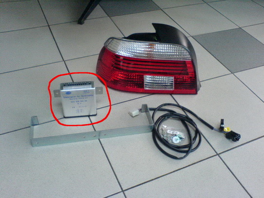

Cuss, lidi, koupil jsem zadni lampy a nevim si rady jak to zapojit tak, aby BC neblabolil o chybe na svetlech. Btw, mam jen ty 2ks svetel bez origo hella kabelaze a hlavne tech modulatoru, co se s BC umi domluvit. Slysel jsem, ze se to resi pres odpory, popripade jestli jde a kde sehant ci vyrobit neco tem modulatorum podobnyho...origo hella se daj koupit jen v sade obou dvou novych svetel.. Pocitam, ze uz to nekdo resil, tak pls poradte..dikes
Sada i s modulatory...

link na popis instalace origo celého setu světel od Helly :idea:
http://www.jed55cz.wz.cz/Hella_manual_LED.pdf

Jo ten je dobrej, jenon pokud máš ty moduly, ale ty je asi nemáš, že. Tak pohledej tady v 5-er. Jen dej pozor, protože ty světla jsou pro předlift a po a liší se nejen mechanicky, ale i elektrickým uspořádáním, tak abys hned neměl vypálený ty Ledky.

Jj, už jsem to pročetl a vyšpekuloval, že mám předface, a koupil jsem světlo na poface...tzn. jak bude krupice, tak to koupím v setu pro předfl. od Helly komplet, já jsem na elektriku levej a preferuju to origo bez bastlu. Jen mám strach, že to bude svítit míň.. Kolega má na 528i celý ten origo setík Hella a přijde mi, že by to mělo svítit víc..

Bát se nemusíš, svítit to bude dost. Mluvím o originál setu (světla 6v + moduly) pro předlift. Viděl jsem i kombinace modulů a světel poliftu a ty opravdu svítěj málo, protože potřebují 12V a z modulů leze jen 6V.
