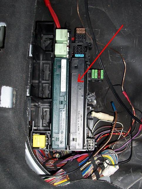

Taky mám problém s oknama, ale nestíhám to teď řešit. Co cvaká tak to ti cvaká relé K47, které je vedle modulu A1. Mám podezření, že ti modul vyzkratoval a teď ti dělá co chce. Zkusil bych na zkoušku u někoho vyměnit ten hlavní modul co máš pod sedačkou.

tak už vím v čem cvaká...
jak jsou pod zadním sedákem na straně za řidičovou sedačkou ty dvě řídící jednotky, jedna se mi zdá že je jednotka ABS a druhá nevím, ale v té to cvaká, takže to by mohla být řj centrálu ne?
Jinak ten svazek v kufru jsme ty dráty zaizoloval aby se nemohli dotýkat, ale stejěn s enic neděje. Můj typ na celou záležitost je nyní zaseklej centrál ve spolujezdcovývh dveřích! :idea:
tak tady je fotka http://www.uloz.to/1902552/pojiskty.jpg
...napíše mi někdo co to je?
