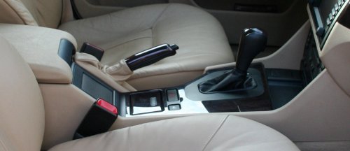

rozebíral jste už někdo loketní opěrku u E39 (530dA) a věci kolem řadící páky ? Jde mi o to, natáhnout kabel (průměr cca 4mm) z palubní desky do prostoru pod loketní opěrkou.

loketni operku vyndas tak, ze jestli mas vzadu pod topenim jen takovej ten odkladaci prostor, tak ten vyndas (je tam jen nacvaknutej) pak vyndas mrizku topeni a pod tim sou dva sroubky, vysroubujes a vyjmes celou operku.

Krásný interiér bez telefonu :D... Já potřebuju vyndat telefon a už ho tam nikdy nevracet tak, aby to nebylo poznat :D.. Jinak dnes jsem odendával kůži od páky, to je ale super lehký úkon, prostě ji jen na bocích stlač (tam kde to jde do středového tunýlku) a ona povolí a sundáš ji.. Pak je tam ale nějaká pěna, a 2 šroubky, do toho jsem se už nepouštěl, neboť nevím, jestli ta pěna není ještě lepená k tomu... neví někdo? Mám totiž páku jak pouťovou atrakci.. :?
