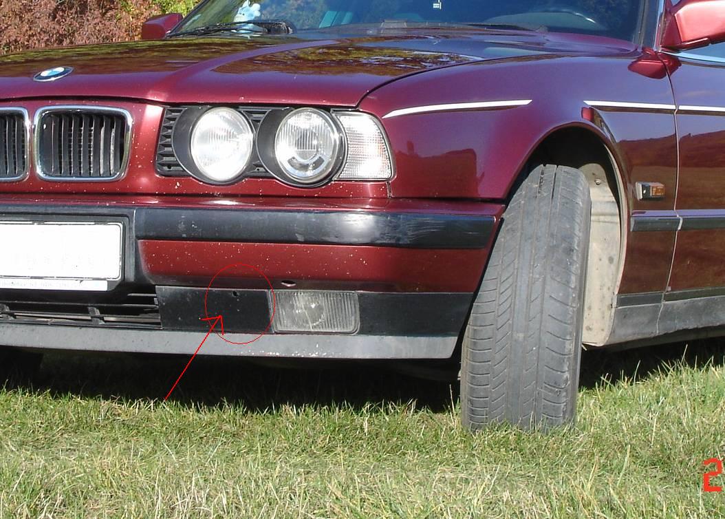

Čau mám to taky nějaký rozes...ný,jak tom čidlo vůbec teda vypadá,zatím jsem našel jen kulaté-placaté v tom podběhu pod světlama. jo málem bych zapoměl 525 tds e34(klima) :wink: :oops:

#11 Příspěvek od svejda_BMW »
čidlo teploty jsem u e34 TDS měl v nárazníku na levo (po směru jízdy) vedle mlhovky... viz foto...
