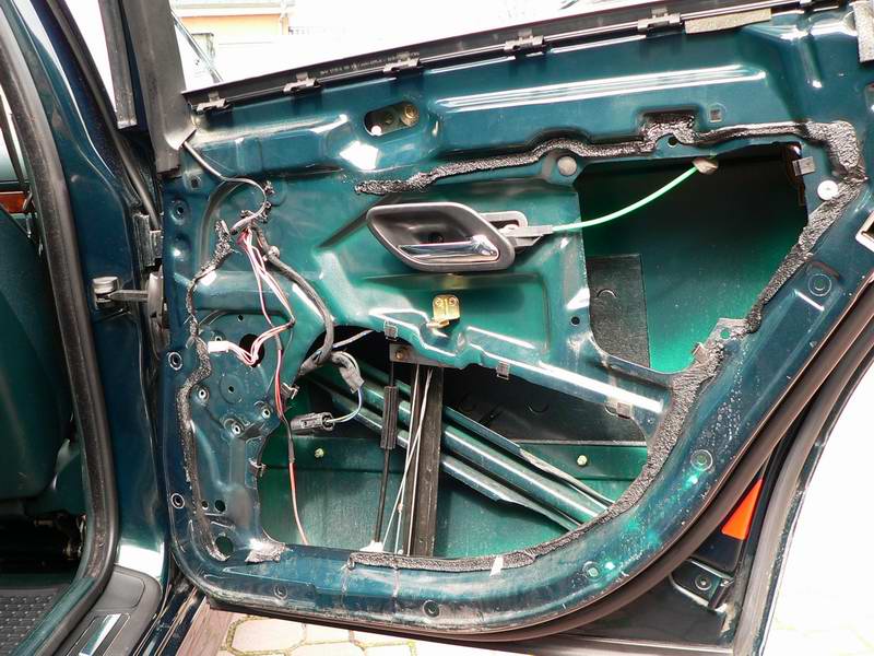

#5 Příspěvek od Huska »
dafson píše:Dobra a mate nekdo z vas navod jak to rozdelat niz bych nejak prethl ty kabely co vedou k reproduktoru a ovladani okna.Proste jak to rozebrat aniz bych neco vykurvil??dekuji
nevím k čemu návod ... vše je jen na vyckaknutí konektoru viz obrázek
