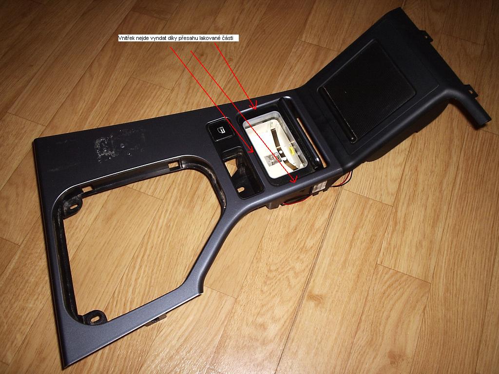

#4 Příspěvek od tweety »
patrně se bude muset vyměnit úplně celý díl na prvním foto .

#5 Příspěvek od cmelak »
Nemá někdo rozebranej tento celý díl co je v předchozím příspěvku?
Měnil jsem jen celý dvířka popelníku a i po zmáčknutí dvířek to před tím moc nešlo, teď to pro změnu nejde vůbec, potřeboval bych jen zjistit jestli je takové to plastové placaté vodící ramínko co má v sobě drážky, ve kterém jezdí kolíček co je na dvířkách popelníku, na pevno nebo ne :D

Já jsem u sebe pŕehazoval liśty interiéru, původní byli lesklé šedé a ten plast je tam docela napevno nalepený, tak jsem ménil i ten černý plastový díl pod tím, včetné popelníku. Ten se taky pořád otevíral, když jsem to porovnal s původním, tak byla vypadená na jedné strané zezadu popelníku některá tá vodící tyčka z dráźky. Stačilo to tam dát do správné pozice a vše funguje. Nevím, možná se může i ulomit, s tím zkušenost nemám.

Musíš vymontovat celej ten vršek středovýho tunelu a podívat se ze spodu na ten popelník jestli máš na pravý straně dvířek popelníku takovej miniaturní kovovej kolíček, kterej jezdí v takových plastových kolejničkách, já už si to opravil, musíš jen pochopit ten systém otvírání/zavírání, mě se to neotevíralo, protože jsem tam měl mezi stěnou a tím plastovým vodícím ramínkem nateklý vteřinový lepidlo který bylo ztvrdlý (neslepený) a to ramínko se o to pořád vracelo.

Jinak celej vnitřek popelníku jde vyndat ale musí se na půl rozebrat už vevnitř aby šel ven na dvě části.
