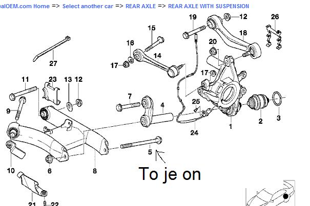

Jsou to ty správné?
zadni naprava1.jpg (177.78 KiB) Zobrazeno 827 x

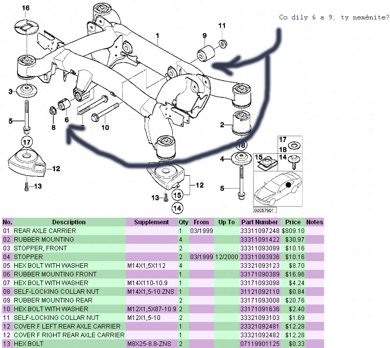

#19 Příspěvek od marwal »
ty jsou většinou v pořádku a není třeba je měnit?
zadni naprava2.jpg (161.43 KiB) Zobrazeno 825 x
