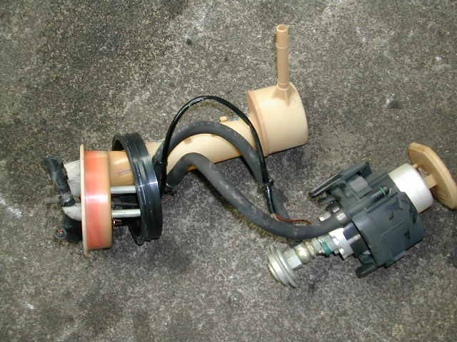

#5 Příspěvek od Pivson »
Milda píše:Dnem v kufru a v nádrži co nejmíň paliva.Vpravo od reservy je to asi na 10 šroubků.
Přesně tak.
Sundáš dekl a pod tím je palivoměr.
Odšroubuješ takovou velkou cernou plastovou matici co ho tam drží a vyndá se.
Ještě před tím odpojíš konektor a hadičky (označ si kam která jde)
Je to spojené s benzinovou pumpou v nadrži, pokud to budeš vyndavat muásí taky ven a je na takových klipsach co se musí zmáčknout. Jde to někdy blbě, někdy ne.
Odkaz:
http://www.ukazto.com/index.php?video=i ... cn9606.jpg
Takhle to vypadá:
