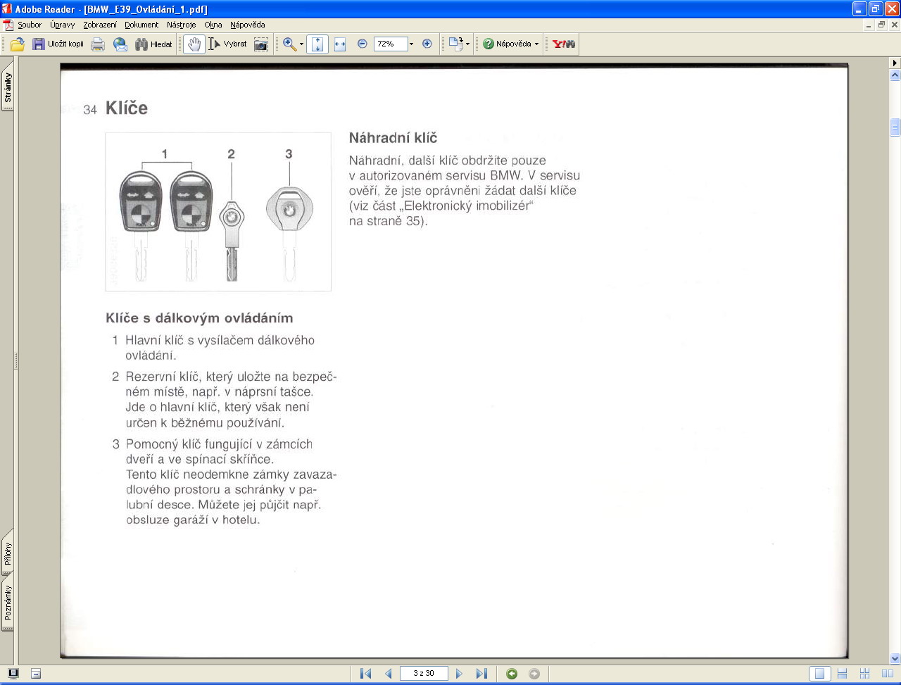

Zdravim.Chtel sem se jen zeptat na co je ten treti sedivej plastovej klic?Nemecky neumim tak je mi manual na prd a anglickej sem nikde nesehnal.Nekdo rikal, ze ten klic je pro hotelovyho poslicka a ze ma omezeny funkce.Je totiz trosku jinej nez ostatni.

1. a 2. jsou klíče s DO a s čipem imobilizéru, tyto klíče mohou být až 4
3. klíč je bez DO, ale s čipem, je pro poslíčka, nejde s ním otevřít kufr a schránka spolujezdce
4.klíč je celoplastový klíček s čipem pro nouzové použití, EDIT: jde s ním nastartovat, viz diskuse tady

mám pocit že s nejmenším lze odemknout auto

fix píše: 3. klíč je bez DO, ale s čipem, je pro poslíčka, nejde s ním otevřít kufr a schránka spolujezdce
4.klíč je plastový vzor bez čipu pro výrobu klíče, nejde s ním dělat nic
Aha a ted jak poznam jakej mam klic ja.Takovej sedivej bez ty drazky tak to asi bude ten ctvrtej.

4. klíč poznáš snadno, je CELÝ plastový, není na něm nic kovového, odemknout auto s ním asi lze ale radší bych to nezkoušel...

jestli vydržíš do zítra, tak ti sem hodím popis z návodu v češtině, ale ten 4. klíč má určitě více funkcí než jen vzor pro výrobu náhradního

fix píše: 4. klíč poznáš snadno, je CELÝ plastový, není na něm nic kovového, odemknout auto s ním asi lze ale radší bych to nezkoušel...
Tak to mám ten třetí

RSak píše: jestli vydržíš do zítra, tak ti sem hodím popis z návodu v češtině, ale ten 4. klíč má určitě více funkcí než jen vzor pro výrobu náhradního
Jůůů a nemáš náhodou ten návod celej?Abych nemusel kvuli kazdymu stupidnimu dotazu zakladat novy tema

myslel jsem to tak, že ti naskenuji jednu stránku s klíčem, ale skenovat celý návod ...

RSak píše: myslel jsem to tak, že ti naskenuji jednu stránku s klíčem, ale skenovat celý návod ...
No jasne ja jen kdybys ho mel uz v kompu.Tak mi pls naskenuj tu jednu stranu.

Tady to máš

zrovna jsem to chtěl poslat a vidím že už to tu je, jinak jsem zkoušel ten malý plastový klíč - rezervní klíč - číslo 2 a auto s ním jde odemknout i nastartovat

Maca píše: Tady to máš
Mmmmmm bohuzel mam asi neco spatne ,protoze nic nevidim.Nemoh bys mi to kdyztak poslat na mail?Dik

RSak píše: zrovna jsem to chtěl poslat a vidím že už to tu je, jinak jsem zkoušel ten malý plastový klíč - rezervní klíč - číslo 2 a auto s ním jde odemknout i nastartovat
Aj v plastovom kluci je immobilizer.

posílám ti to tedy mailem
nemyslíš, že pětikilo za členství a tím možnost získat další informace jsou dobře investovaný peníze
