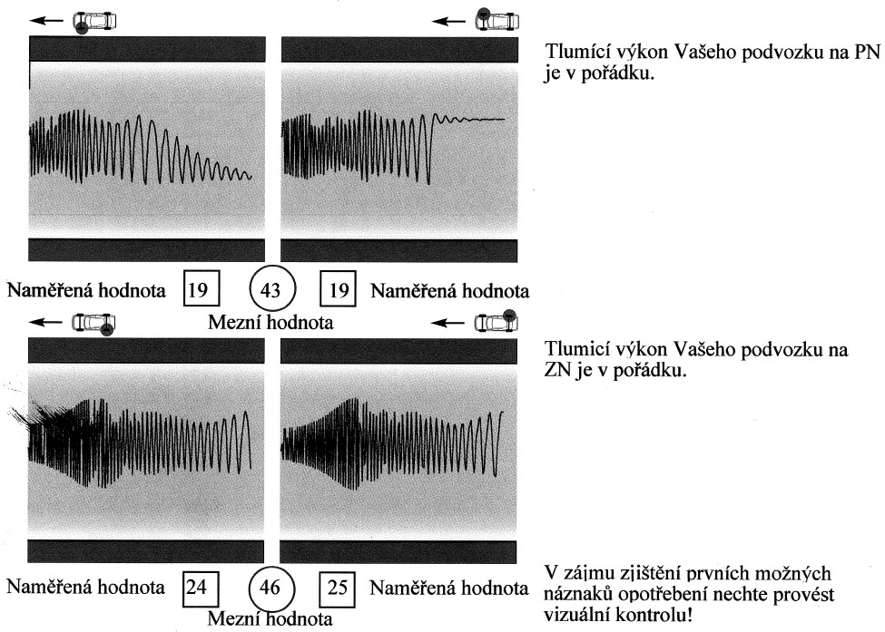

Tak jsem zajel dnes na test tlumičů. Na pravém předním tlumiči je vidět že je odlišný od levého. Prý tam je někdě nějaká vůle ale tlumič svoji funkci ještě plní.

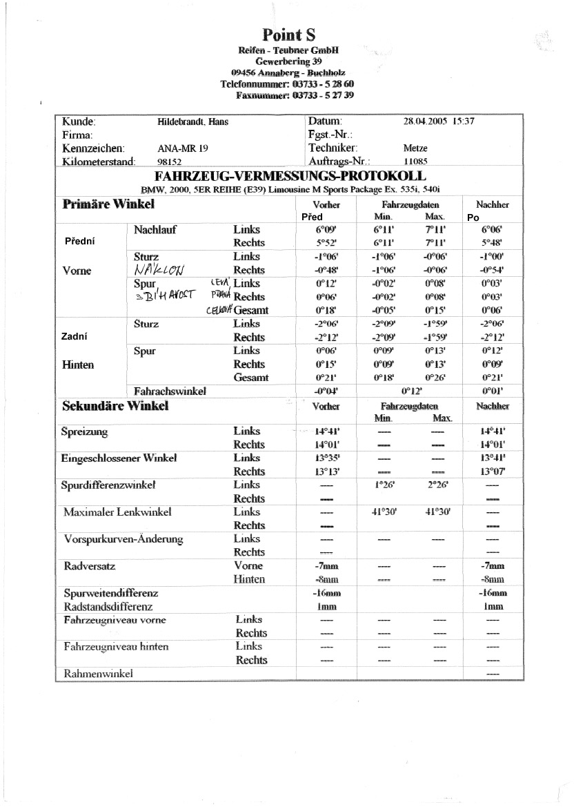

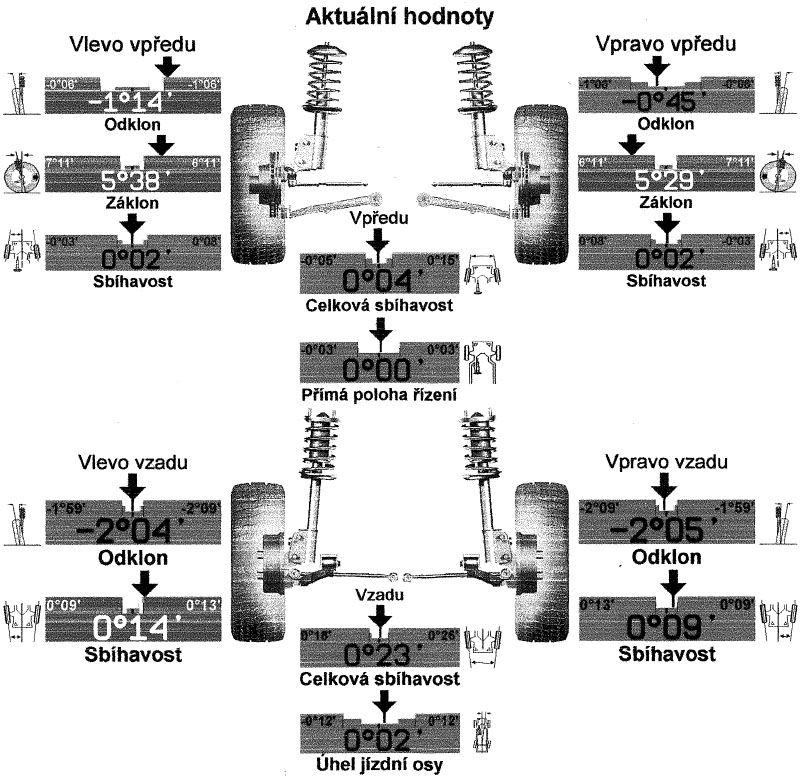

Zarazilo mě, že se na přední nápravě dá prý seřídít pouze sbíhavost. Je to skutečně tak? Na zadní ose mu ta levá sbíhavost utekla protože to nepropružil, jinak to při měření sedělo.
marwal
Příspěvky: 410
Registrován: úte 29.04.2003 00:00
Bydliště: Karlovarsko
Klubové ID: 257
#3 Příspěvek od marwal »
U nich taky nešli srovnat všechny hodnoty na údaje výrobce.
geometrie v německu.jpg (169.03 KiB) Zobrazeno 1748 x

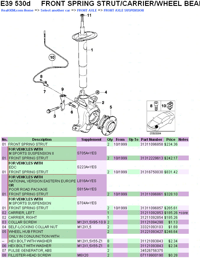

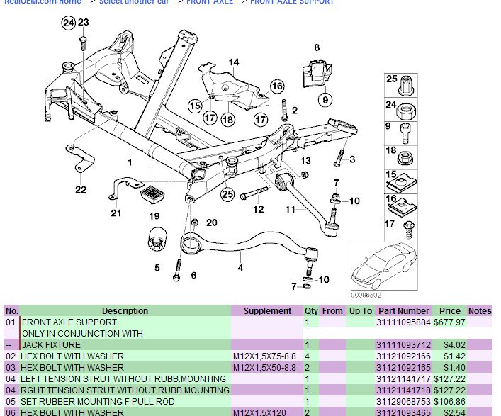

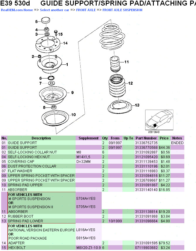

Co se vše mění (přiložil jsem obrazovku z ETK)
marwal
Příspěvky: 410
Klubové ID: 257

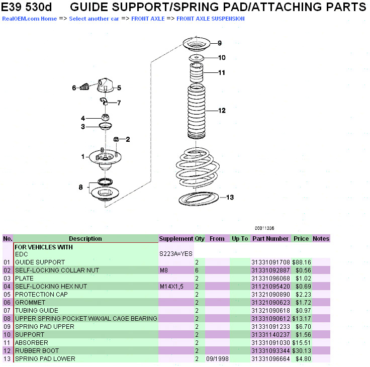

#8 Příspěvek od marwal »
uložení
marwal
Příspěvky: 410
Klubové ID: 257
#9 Příspěvek od marwal »
další

#10 Příspěvek od Speedy Čestný člen »
Uložení je 1.

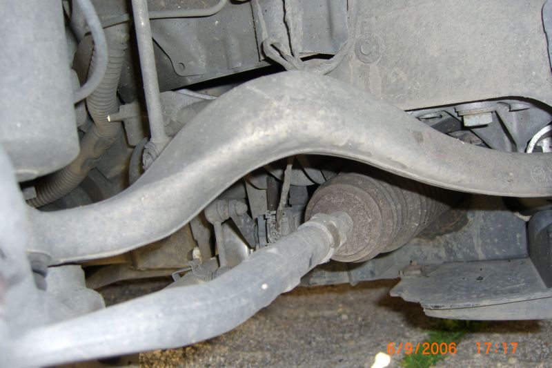

jak jsem byl na stolici na STK, tak jsem zjistil ze jeden stabilizátor vpravo je špatný a má vůli, kolo se proto normálně hýbalo zepředu dozadu. Tak jsem objednal na mjauto Lemförder stabilizátor i se silentblokem. Vůle byla v čepu stabilizátoru a hlavně ten silentblok byl prasklý. Ještě ho vyfotím a dám ho sem. Zatím sem dám fotku toho starého na autě. Je to číslo dílu 4 a 5 na obrázku (číslo bmw je tam pod tím vypsáno).
marwal
Příspěvky: 410
Klubové ID: 257
#17 Příspěvek od marwal »
je to to zakřivené hliníkové s hrbem. Na straně kola je čep a u rámu podvozku je silentblok.
starý stabilizátor.jpg (103.19 KiB) Zobrazeno 913 x
marwal
Příspěvky: 410
Klubové ID: 257
#18 Příspěvek od marwal »
po výměně stále vibrují při brždění nové kotouče od BMW, ty ale budu brzy reklamovat a uvidím. Předpokládám že po vyměnění by to mělo být v pořádku. Již nyní jsem ale o hodně klidnější. Hlavně když jsem jel pomalu po hrbolech tak to dělalo šílený zvuky.
