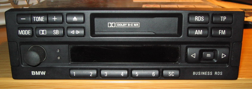

PET77
Příspěvky: 146 Registrován: ned 26.09.2004 00:00
Klubové ID: 582
#16
Příspěvek
od PET77 » čtv 08.06.2006 11:30
tohle je ono...
Pivson
Příspěvky: 2587 Registrován: stř 12.02.2003 01:00
Klubové ID: 570
#17
Příspěvek
od Pivson » čtv 08.06.2006 11:33
Tak pod tím musí být na 100% imbus, měl jsem ho taky a byl tam
Tady je navod z E32 ale je to stejné na E34
http://e32.zcepe.net/obc.htm
Martinéz
Příspěvky: 4435 Registrován: stř 19.02.2003 01:00
Klubové ID: 356
#18
Příspěvek
od Martinéz » čtv 08.06.2006 15:19
jj, mam ho a imbus.. po vysroubovani jde ven skoro samo...
