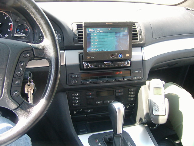

mam 10/2000 e39 (po faceliftu) a dal jsem do auta pioneer AVIC X1R. Vše funguje, pouze nemuzu nikde najit signal rychlosti auta. navigace jej nepotřebuje, ale kontroluje si tak rychlost a v připadě ztraty singalu (v tunelu atd...) ukazuje spravne. nevíte někdo kde jej najdu?

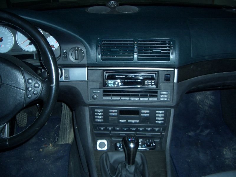

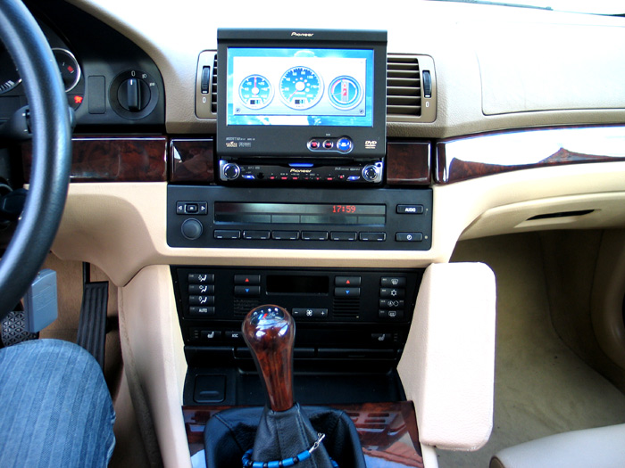

existuje i jiné řešení než redukce. ale je třeba řezat :-)
Podobně to budu mít vyřešené i já
stejné rádio co mám, podobě se to pokusím udělat

mid panel z e38
