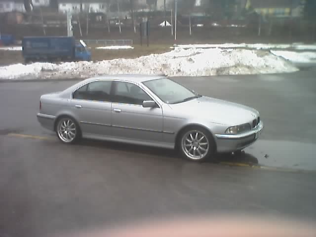

#8 Příspěvek od Klakson »
tak takhle vypadá sníženi 40/20 s 18"
