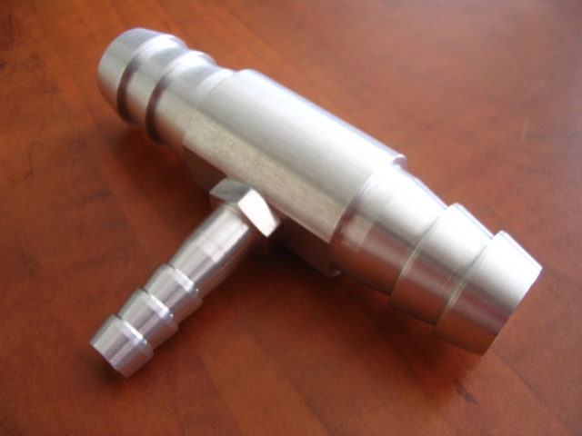

Jedu..jedu..a najednou během 2 minut začne lézt teplota k červenému, zastavim, kouknu do motoru a co nevidim: Urvanej vývod z "T" kusu, kterej, spojuje výstup chladící kapaliny z motoru s chladičem. Půlka vody venku. Naštěstí se ulomil ten malý vývod, kterej spojuje okruh s mechanickým čerpadlem, pro zvedání volnoběhu za studena. Do díry jsem narval klacík a omotal izolepou. Ten "T" kus se mi nechtělo kupovat a tak jsem si ho na NC soustruhu nechat udělat novej z Duralu. Mam jeden navíc, tak kdyby někdo s E28 524td, s E34 524td nebo s E30 324td (motorM21) co má předělávku na mechaniku chtěl, zašlu nebo předám zdarma (popř.: předáam dokumentaci v *.dwg), nebo výměnou za něco jiného. Vůbec nechápu, jak se to mohlo ulomit, když ty visí v hadicích a ničeho se to nedotýká. Asi únava materiálu+chvění.
