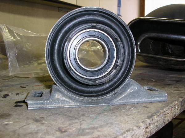

hej, jo ja to mel ulozenim kardanu! bylo to vytrzeny to stredovy lozisko a presklej celej ten kovovej pasek, mmnt mozna najdu fotky :)

#9 Příspěvek od Zave »
tak to pokazeny uz sem asi smazal... tady je to co sem kupoval... jinak ja ho bral od Febi za 1050korun...

no jo ale nic nevidím,Ty jsi měl stejný příznaky jako já?.....dá se to vyměnit i v domácích podmínkách?,....neposlal bys mi to prosím na mail?.....

#11 Příspěvek od Zave »
uz sme ti to poslal i s navodem na vymenu apod

#14 Příspěvek od Zave »
kdyby nekdo menil tak:
shodit vejfuk, ja sem sundal za katem az do konce, ale ideal je i kat,
ale de to i kdyz tam je, pak sundas ten hlinikovej plech nad vyfukem, je tam myslim na 4 srouby, pak povolis zacatek kardanu-hardy spojku, dal musis povolit matici co je na kardanu a svira v tom stredu ten spoj prvni a druhe casti kardanu (mezi nema je to ulozeni, pak jak to odpojis od te hardy spojky, tak uplne odpojis tu prvni cast kardanu, zustane ti tam jen to ulozeni a od nej dal ta druha cast az do diferaku. no pak sem povolil uz to ulozeni (2sroubky) a jak sem mel urvanou tu gumu - predpokladam ze to budes mit stejne, tak oddelas to ulozeni a na tom kardanu ti zustane jen to lozisko a okolo neco z te gumy. ma se to nejak stahnout dolu to lozisko, kazdopadne sem se asi po hodine umorne prace nastval a vzal sem flexku a to lozisko sem napric z jedne a druhe strany cele prerizl :) no a ted uz jen vezmes to nove ulozeni, na ten spoj toho kardanu to nabouchas do polohy jak bylo to stary, ja sem to nasadil na to rukou po tam co to slo a pak sem vzal trubku presne na to lozisko a postupne naklepal, slo to krasne, zadna krec! jo a jeste pred tim ulozenim je segrovka, tak tu neztrat, i kdyz myslim ze je tam na nic kdyz je to tam tak pevne nalisovany :) no tu tam pak vrat a ulozeni prisroubuj tam jak ma byt, pak pridelej predni cast kardanu, hardy spojku, kryt vejfuku a vejfuk a je to :) je to prace tak na odpoledne...
Jo a doporucuju nejdriv zjistit stav hardy spojky a popr koupit novou, byva tim hazenim kardanu vetsinou hotova tak at se to pak nedela na 2x...
