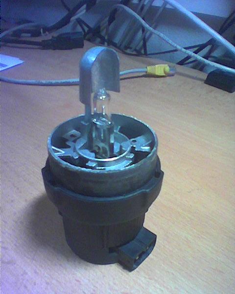

Zdravim lidi, mam problém se sundáním krytu objímky dálkových světel. Myslim tim ten kryt kterym se má pootočit a pod nim je žárovka. U tlumenejch to šlo krásně, ale ty dálkový pořád ne a ne povolit. Už jsem zkoušel i hasák atd., ale nechci to urvat! Jakej tam může bejt problém? Že by se tou teplotou ten plast nějak zatavil? Díkes.

Ono neni ani co. Vypadá to všechno normálně, jenom to nejde povolit. Takový to malý pootočení krytu proti hod. ručičkám, když se mění žárovka.

jo u me to taky neslo na jednom svetle.. tim ze je to nejaky blby material tak to zoxidovalo od soli apod a neslo to povolit... dal sem to do sveraku a silou to pootocil... :wink:

Tak to prostě povolit nešlo! Ani u jednoho. Povolilo to tam kde nemělo!
Tohle mi zůstalo v ruce. Bylo to přidělaný k parabole silikonem, tak nevim jestli jo to normální!

ajajaj :lol: ty kravo jaxe ti to podarilo urvat? :)

No to sám nevim. Prostě jsem bral až to povolilo. Každopádně ten kryt asi držel víc než ta objímka u paraboly. A u toho druhýho světla je to asi to samý!!! Už to ale urvat nechci, tak nevim jak na to.

zkus si to ten spoj toho plastu a toho kovu odohybat trochu sroubovakem, melo by to povolit a pak by to melo jit lip :wink:

JA TAM VŽDYCKY NASTŘIKÁM SPREJ CHVILI POČKAM A PAK TO JDE.NEVIM JAK SE JMENUJE ALE ZITRA SE MRKNU.STOJI ASI 130KC.POUŽIVAM HO SKORO NA VŠE.

To asi myslíš WD40, ne? wédéčko taky používam skoro na všechno, ale v tomhle případě se tam tem ten sprej vůbec nedostal. Je to fakt dost na těsno. Jenom by mě zajímalo, jestli je normální že to bylo lepený tim silikonem. Jestli je to origo, nebo do toho už někdo lez.

silikon urcite origo neni.. je tam takovy tvrdy tmel... a ten plast je na tom kovu jen nacvakly... pokud se do toho spoje dostane vlko se soli tak to zoxiduje a nafoukne se to a je s tim amen :wink:

WD JE DOBRE ALE TENTOJE SUPER MA VYSOKOU VZLINAVOST A DOSTANE SE VSUDE.NEVIM JAK SE JMENUJE ZITRA HO VYFOTIM.MAM HO V GARAZI.

a copa takle na chvíly pustit ty dálkový aby se ten plast nahřál a změknul???

stalo se mě to samý u jedný lampy jsem to urval a musel lepit zpět, u druhý jsem ten bakelit naříz pilkou a pak to šlo, pak jsem dal bakelit jinej a předtím to namazal vazelinou.

To s tim zahřátim je docela dobrej nápad. Zkusim to večer prubnout. Možná to zabere.
