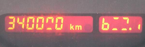

ja mel ty segmenty takoveto a ted fakci vsechny :wink: ale mam e34 takze na 39 nevim... :cry:
Pyrrus
Příspěvky: 7
Registrován: čtv 13.01.2005 01:00
#12 Příspěvek od Pyrrus »
Přesně tohle mi to dělá.....
Děkuju.
