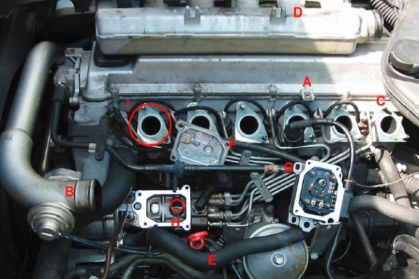

Tady vidíš to, o čem píše Kutil, hlava je sundaná a označená G. (Jako bod G :lol: )

Ta hlava čerpadla by se moc neměla sundavat je pak problém ji sešelovat...když už přesně označit a dát přesně kde byla.
