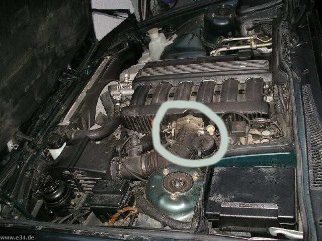

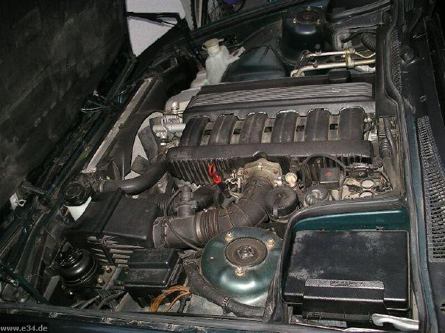

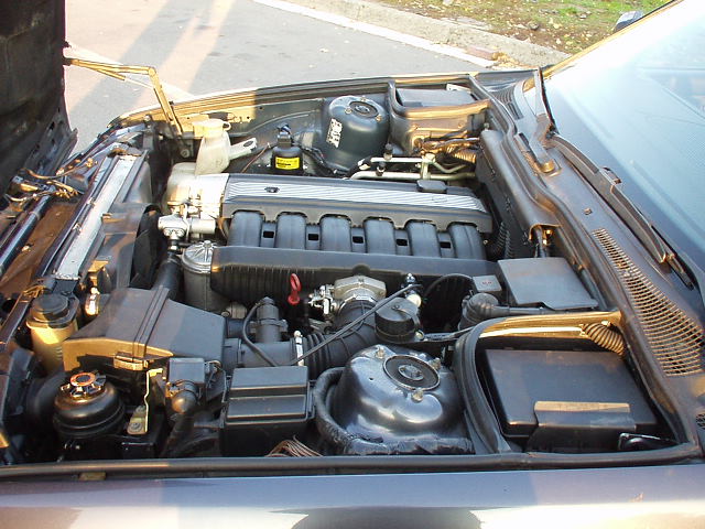

je to zhruba v tomto miste,ikdyz je to teda jinej motor
mkalous
Příspěvky: 1180
Bydliště: Děčín
Klubové ID: 64
#11 Příspěvek od mkalous »
a tam najdu vsechyn ty veci (volnobeznej ventil, potenciometr škrtici klapky a intake manifold)???
