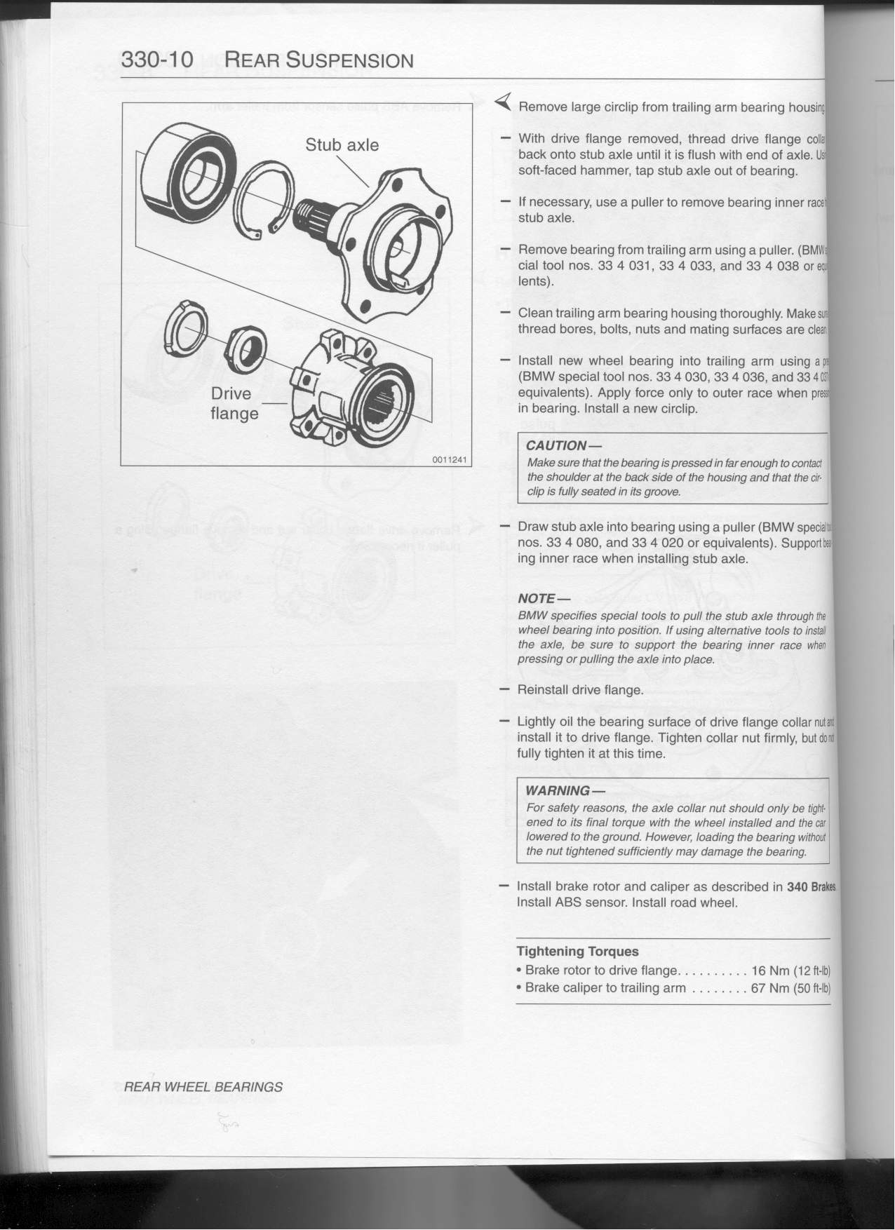

To All: na pripojenym obrazku je naboj zadniho kola i s loziskem a uchycenim. Kdyz to budu brad od spodniho leveho rohu, tak tu matici a prevlečný kroužek, to vím kam s tím (ten drží tu druhou část a ložisko), pak je takova růžice s ozubeným pouzdrem uvnitr,m a jestli se nemýlím, ta je přidělaná k poloose, tudiž když dám rychlost s nastartovaným motorem a pouštím pomalu spojku, tak tahle část se ještě točí. PAk je ložisko, to mě pro teď nebere a pak je druhá část, která ma takovej "tisicihran" a na tuto část už je přidělané kolo, brzdovej kotouč a podobně, a to se netočí... Zůstáva bez hnuti. Tudíž, jestli mi to takhle po ránu zapaluje a jestli to chápu, vada bude někde v těhle ozubenejch částech. Buď jsou ulítaný zuby na tom tisicihranu, a nebo drázky na tom pouzdře (třeba ne všechny, jen některe, tím se to mírně vyosilo a ted to děla rándál-zuby pres zuby-, kdyz chci, aby to bungovalo :D ).
Nebo jsem uplne blbej??
Ted jen zjistit, ktera cast z tech dvou je v haji. Nevali se nekomu doma tyhle dve casti? A nevite, jestli jsou stejne pro vsechny modely e34, nebo s postupem vykonu se mění?
Zatím díky.

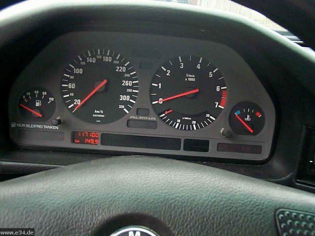

#12 Příspěvek od Pivson »
digi s CHECK CONTROL toto z M5

#14 Příspěvek od Pivson »
jeste jeden digi bez CHECK CONTROL
počitadlo je v dolní části tachometru.

#15 Příspěvek od mkalous »
tak ja mam digi s check controlem.....
