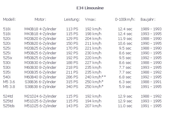

Tak se snazim dat dohromady seznam modelu e34 ale chybi mi nejake informace, proto vas prosim o pomoc. Tabulka je tady - http://www.rudosh.chytrak.cz/e34modely.html - jakakoliv pomoc/oprava vytana......piste sem nebo PZ......dik

ta M5 3,6 ma kroutak 360/4750 a spotreba je psana 90-8,2 120-9,4 mesto-18,1

od 9/1992 mely 520i a 525i/iX VANOS (motor M50B20TU a M50B25TU), vykon i kroutak zustaly stejne, jen max. kroutak je pri 4200rpm.

540iA
0-100 7,5 s
spotřeba
při 90 km/h 7,8l
při 120km/h 9,6l
město 17,2 l
M5 3.6 spotřeba
při 90 km/h 8,2l
při 120km/h 9,4l

mozna bude lepsi kdyz mi napisete prumerne spotreby.....na ty ostatni nejsou kolonky a ani se mi uz nejak nechteji dodelavat ;-)

tak jsem to upravil podle vasich informaci......btw. pivsone ta 520i ECE se vyrabela kdy?
Nemate nekdo nejake info o 524 d? Ted jsem to nekde zahlednul ale uz nevim...pamatuju si jen ze mela 85 koni
aktualni tabulka tady : http://www.rudosh.chytrak.cz/e34.htm
dik :)

Bohuzel nevím mám ji v knižce z 89 a 91 už neni
mám ještě průměrnou spotřebu 524 td 7,1 l
U 525i (88-90) jsi zapomel dopsat A

tak jsem to opravil a dodal dalsi info....muzete to omrknout na stejne adrese co predtim ;-)

Dival jsem se na Tvoji tabulku a nektere udaje se me nezdaji spravne.
525i(92-95)ma tocak 250 nm pri 4200 ot/min,tedy ne jak bez vanosu
(r.v. 90-92)245 nm pri 4700 ot/min(dle knihy Jak na to)
Spotrebu u M50 s vanosem mam psanou 12,1 6,8 8,1 coz jsou prinejmensim zahadna cisla,ale je to asi podle stare normy( mesto,80 km/h,120 km/h)
Maximalka s vanosem 230 a bez 220km/hod ovsem to je take pouze z technicaku takze nemohu potvrdit.(V praxi to vsak sedi,ze s vanosem to udela vic)

ne, M50tky s vanosem maji kroutak stejny jen od jinych otacek.......a z tech spotreb prumernou nevypocitam :(
ty maximalky mi podle manualu BMW taky nesedi.... :(

vsechny modely 525 9/92-11/95 (iX, A, proste vsechny) maji objem 1796... nemelo by to byt spis tech 2494??

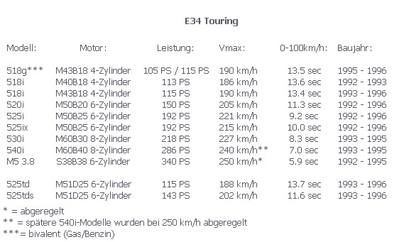

a Touring
