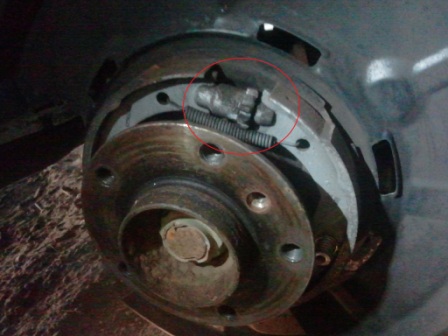

Ahoj,
Prosím o radu jak úplně povolit ruční brzdu na E91 nejdou mi sundat zadní kotouče a na foru jsem to nikde nenašel, mockrát děkuju.

Tu ručku stačí normálně povolit v interiéru. Ty kotouče bejvají často ,,přirostlý" k náboji. Jestli ty kotouče měníš, tak se do toho neboj ,,říznout" pořádným kladivem. Silná rána 5kg kladivem zajistí, že ten kotouč pěkně slítne z náboje :-).
Jinak ručka se povoluje, tak že šroubovákem otáčíš takovej bazmek skrz díru šroubu v kotouči. To se těžko vysvětluje, ale na 99% to není tvůj případ, pokud kotouč drží a ani se nehne.

Jak píše Chip,můžou být přírezlé kotouče k náboji,já do kotouče klepl gumovou paličkou a šlo to dolů.Pokud se hýbe, zkus šroubovákem přes díru po šroubu povolit čelisti ruční brzdy viz obrázek.
