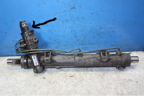

Caute, zhodil jsem tu cernou krytku, aniz by si poznacil spravnou pozici :) uz asi cca vim, co a jak, ale nema nekdo vychytavku, jak spravne trefit pozici te krytky viz foto?

Já bych to neřešil :-) Geometrii stejně dělají podle pozice volantu, na tohle nikdo nekouká.

to nejde, ono to totiz ovlyvni pozici volantu...na to plastu je ryska, a hreben musi byt uprostred, a volant taky, jinak pruser..

To je jen informativní. Střed hřebenu nastavíš odhadem - natočíš do jednoho rejdu, počítáš otáčky a jdeš do druhého rejdu, číslo vydělíš dvěma a o vypočtený počet točíš zpět. Tím máš řízení v poloze "rovně".
Pokud to chceš přesně, tak dáš do jenoho rejdu, změříš šuplerou konec tyče od tubusu, nastavíš do druhého rejdu, opět změříš, vypočteš polovinu a nastavíš.
Na to stačí selský rozum, nepotřebuješ obrázkový návod jako mechanici v zámoří ;-)
