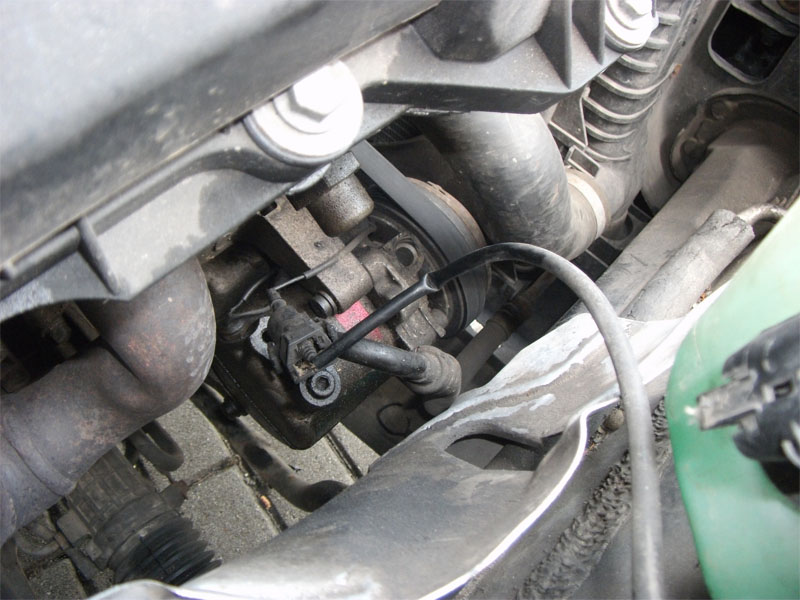

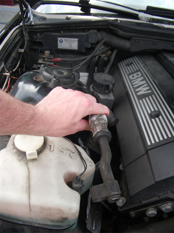

je léto a jezdit bez klimatizace s autem, co má klimatizaci, je na nic a začal jsem se pídit po problému. LiborM tu z fora hned po otevření kapoty, když mi spravoval brzdový pístek v zimě, řekl, že mi nefakčí klima, že mi tam nevede hadice od kompresoru do kabiny. Když jsem se pídil po kompresoru, viděl jsem, že z něho vedou 2 hadice do kabiny, tak jsem z toho byl trochu zmatený, ale dneska jsem zjístil, že jedna hadice tam byla přichcena jen elektro stahovačkama.
Pak jsem taky zjístil, že na kompresoru, kde by ta hadice měla být přichycena, chybí vedle otvoru pro hadici závit. Takže nejspíš budu muset sehnat nový/starý funkční kompresor, nebo nevím. Mám tu taky fotky
Tuším, že ta hadice, kterou držím v ruce, přijde do toho otvoru u řemenu kompresoru a tam někde by se měla přišroubovat stejným systémem, jako hadice na druhém konci kompresoru. Bohužel ten závit tam není :(
Tak nevím, k čemu je ta černá hadice s tím konektorem a kam vede.
Díky za rady, pokud má doma někdo kompresor k e36 2.8i, nejspíš bych ho koupil ;)

Zrovna na týhle fotce překáží ten kábl :lol:
Zkus to nafotit ještě trošku líp jak to tam vypadá u toho kompresoru.
Tobě chybí na kompresoru příruba pro druhou hadici?

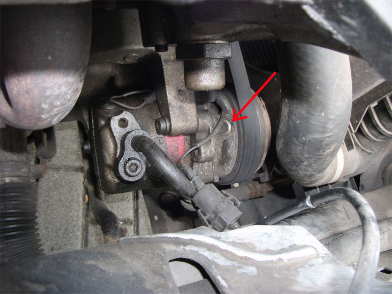

Přidal jsem fotku. Tu hadici, kterou držím v ruce na te jedné fotce, má být podle mě v otvoru, kde jsem nakreslil tu šipku. A myslím, že by tam měl být stejný systém uchycení jako u té druhé hadice, jenže u té díry je urvaný ten závit. Právě asi ta příruba jak říkáš. Aspoň to tak vypadá. Pokud je ta fotka lepší.

Zejtra ti nafotím jak to vypadá u mě ;) Snad máme stejný kompresor abych ti vůbec pomohl, pokud bude strženej závit tak buď opravnou sadu na závity, jako je např na bloky motorů, nebo převrtat na větší díru a udělat novej závit větší o číslo

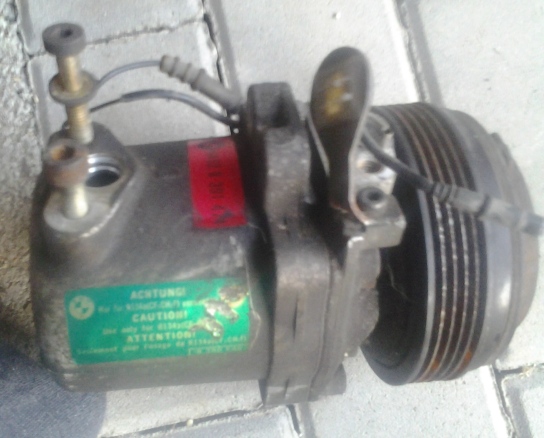

na 328 jsou dva výrobci klimakompresorů a cca 3 druhy uchycení včetně rozdílného uchycení hadic ke klimakompersoru . Ta hadice co ji máš napojenou v kompesoru je hadice k chladiči . Tu co máš v ruce vede z kabiny a má přijít do výstupu ve předu kompresoru
Tenhle kompresor jsem vytáhl ze své dvaosmy je to seiko-seiki ten zadní výstup je z právě chladiče a přední jde z kabiny. Chtěl jsem ti vyfotit jak to vypadá v autě ale mám tam tolik věcí že se tam s foťákem nedá dostat.
Já koupil funkční tady na klubu za 600,- dej pozor aby otvory byly zaslepený nebo narvanej nějakej igelit ,aby se ti tam nedostal bordel jinak je skoro na vyhození . Taky mě člověk na klimu říkal že si mám dát pozor na to aby z něho nevytekl olej . Dá se doplnit ,ale pokud nevíš jestli vytekl a on třeba vytekl dokáže se kompresor i po naplnění zadřít a rozletět se na kusy za jízdy.

Tenhle na fotce vypadá jako ten můj. A ta šipka (na posledním mojem obrázku) právě ukazuje, že tam to mám servané. Nevím, komu se to mohlo povést. Co všechno se musí sundat, aby se dal vyndat ten kompresor? stačí mít auto jen zvednuté a zespodu to jde nebo se musí sundávat přední nárazník? Já to řešit stejnak asi nebudu. Spíš budu jezdit. :)

Kompresor jde sundat vcelku jednoduše po zvednutí auta - nárazník netřeba sundavat.
Jen pozor, ať nestrhneš i tu druhou hadici :)
Možná by šel i ten tvůj kompresor opravit - otázka, zda se to vyplatí...
