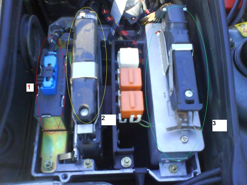

Tak jsem jí oddekloval, mám to tam viz. foto.
Poz. 3, štítek :
0 265 100 049
066 05102
34.525-1 158 958
Poz. 2, štítek 1:
MOTRONIC 1726171 002 078
Poz. 2, štítek 2:
BMW
WBAHD...... (VIN)
FFFFFFFFFFG
1730156
1726171
1735452
Poz. 2, štítek 3:
BOSCH
0 261 200 400
a) Byl byste prosím někdo tak hodnej a mohl mi ty jednotl. díly na obrázku pomoct identifikovat?
b) Jakou ECU mám shánět? Identifikaci pro prodávajícího... jestliže je ŘJ na poz.2, jak si myslím.. dostal jsem nabídku na číslo jednotky: 0 261 200 402 za 900+pošta...
c) na EWS jsem už někde narazil, není to něco s imobilizerem? Mám tam velké BC s tím kodováním... když vyměním ECU, nebude to pak nějak kolidovat :-) ?
DÍKY.

když koukám do OEM, tak zde:
http://www.realoem.com/bmw/showparts.do ... g=12&fg=10
druhá řádka:
01 Základní řídicí jednotka DME M3.1 1 09/1990 12141726171 $1,060.20
- ručně zvýrazněné číslo jsem na šel i na štítku té mojí, viz. předchozí příspěvek. Označení ECu je tedy M3.1 a číslo dílu viz. tučně?
co je potom: 0 261 200 400, resp. 0 261 200 402, co mi prodávající nabízí? Abych si nekoupil nějakej nesmysl... prosím help, mám v tom bazar, tedy bordel.
