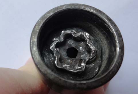

Podařilo se mi při výměně kol strhnout klíč od bezpečnostních šroubů.
Nevíte někdo, jestli by se nějak nedal sehnat náhradní? Podotýkám, že nevím, co je to za šrouby (výrobce), ani nemám kartičku s bezpečnostním kódem... :(
Ptal jsem se v pneuservisu, a tam mi řekli, že jedině s tou kartičkou a takhle že mi tak jedině za 200 Kč jeden šroub utrhnou... Nicméně před tímto řešením bych rád ještě zkusil sehnat nový klíč, nešlo by to nějak, když mám i ten původní ořech, nemáte s tím někdo zkušenost? Mimochodem, na tom klíči je matně vidět taky číslo 10, tak jsem si říkal, jestli by to nemohlo jít nějak podle toho...

To vypadá jako McGard, zkus najít třeba i tady na klubu někoho, kdo má stejnou sadu, tenhle design je celkem rozšířený...

Fx píše:To vypadá jako McGard, zkus najít třeba i tady na klubu někoho, kdo má stejnou sadu, tenhle design je celkem rozšířený...
2 roky zpet jsem kupoval origo bezpecaky a maji
stejnej tvar jak na fotce

Pokud je to origo, mělo by být na hraně šroubu malé číslo, které udává kód. Podle kódu se pak dá ořech objednat v BMW.

Malé číslo tam skutečně je - "10", nicméně nikoli na hraně, ale uvnitř na ploše kolem té "kytičky" (na fotce není prakticky vidět, je dost nezřetelné). Právě na základě toho jsem si říkal, že by třeba teoriticky šlo někde objednat náhradu, ale nemám tu kratičku s bezpečnostním kódem...

A pokud je to McGard, což si nemyslím, tak je nech někde u profíků vymontovat a kup jiný... Bez kartičky tuším nejde náhradní vůbec objednat a zkoušet jiný ořechy taky nemá smysl neboť mají sady po celkem málo kusech, tudíž by to byla strašná náhoda, kdyby nějakej pásnul... Ale tohle bych skutečně viděl asi na origo sadu, jestli tento tvar tedy taky používají.

Tak... podařilo se mi problém vyřešit. Předně děkuji za podněty. Nakonec jsem se zkusil obrátit jednak na autorizovaný servis BMW (zde doporučený i následně na další v Praze) a zároveň na prodejnu, kde mají šrouby McGard. K mému překvapení mi jak ze všech servisů BMW, tak z prodejny napsali, že se pravděpodobně jedná o originál BMW, resp. McGard. Následně jsem ještě psal do Německa přímo do firmy McGard, kde mi rovněž potvrdili, že se jedná o jejich výrobek.
U BMW mi nabídli, že můžu přijet a vyzkoušet různé ořechy a případně objednat (za 600 Kč), u McGard že můžu ořech poslat poštou a že mi pošlou zdarma (v rámci "záruky") nový.
Nakonec jsem se rozhodl poslat ořech za dvě stovky do Německa (bez kartičky, pouze jsem poslal fotky šroubů na autě) a dneska mi skutečně přišel ořech nový.
Tedy, i bez bezpečnostního kódu se dá nový ořech sehnat. Třeba toto poslouží někomu v podobné situaci.
Btw., stále mi ale nejde do hlavy, jaktože v BMW mi tvrdili, že se patrně jedná o originál BMW... napadá mě, zda náhodou "BMW originál" není zároveň McGard... 8)

Náhodou ano. Origo BMW = McGard... :) Minimálně tedy do roku 2009.

No nevím, já měl už na E39 r. 2002 drážkovaný bezpečáky BMW, zatímco McGard dělá jenom tyhle kytičky

Takže McGard dodává bezpečáky pro BMW do prvovýroby, to mě docela těší... :) Asi konečně pochopili, že doba pokročila a ty drážkovaný toho moc nezabezpečí.
Každopádně se jedná o kvalitní šrouby, sám je mám už na druhém autě a nikdy žádnej problém. Jen je potřeba si v pneuservisech hlídat aby si mechoši neulehčovali práci a nedotahovali to pistolou, rázy té "květince" v ořechu nedělají dobře, dotahuju je na 80Nm oproti 110Nm na ostatní šrouby a bez problému...
