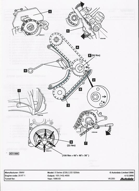

#5 Příspěvek od fubutomas »
A kdyz jsme takhle u tech pripravku,nema nekdo vykres na pripravek č.5? :D

#6 Příspěvek od bibikuba »
fubutomas píše:A kdyz jsme takhle u tech pripravku,nema nekdo vykres na pripravek č.5? :D
co je přípravek č.5 :?: :?: :roll:

#7 Příspěvek od fubutomas »
Jooo,sory :D

#8 Příspěvek od bibikuba »
kup sadu,za tři-půl :twisted: :twisted: :twisted: :twisted: :twisted: :twisted: :twisted: :twisted: :twisted: :twisted: :twisted: :twisted:

#9 Příspěvek od fubutomas »
Nebudu kupovat sadu,kdyz si to muzu udelat v praci :wink:
