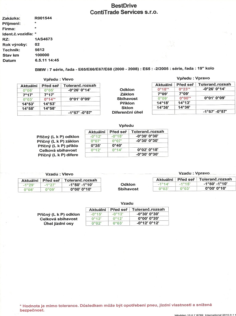

Nechce se mi zakladat novy tema .. tak to zkusim prdnout sem .. Dneska jsem byl na geosce a bohuzel mi neseridili odklon :roll: pry na to nemaj vercajk .. ze s tim musim primo do BMW :mad: Ma to cenu resit ? nebo to mam nechat bejt ?
