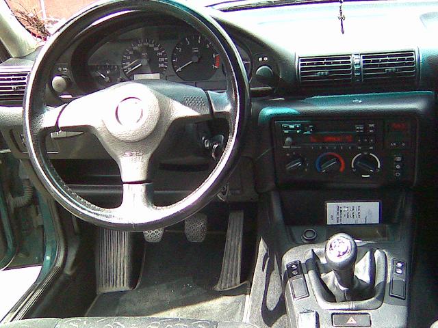

Po stranách radia jsou svislé úzké krytky, ty "vydloubneš" směrem k sobě. Radio odjistíš pomocí drátěných táhel jako každé jiné Blaukunkt radio.

Po stranách radia jsou vidět spáry, krytka je na výšku radia a široká je necelý centimetr.

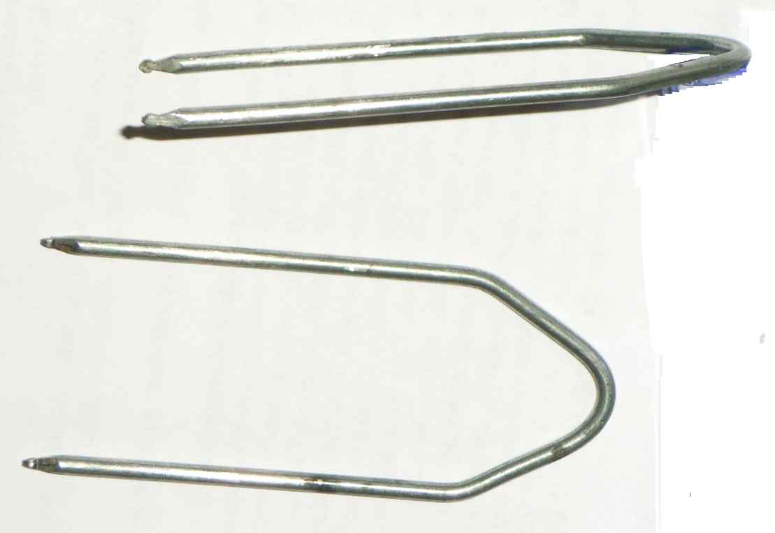

Existují na to speciální vytahováky, drátěné vidličky, na každou stranu jedna. Zasuneš až to cvakne, odtlačíš je směrem od sebe (od sebe navzájem = jednu vlevo a druhou vpravu a ne od tebe) aby odjistily západky na rádiu a lehkým tahem za oka za současného roztahování radio vytáhneš.

Foto vidliček

Stav se někde v prodejně na audio, vidličky ti na chvíli půjčí a nebo sami radio vytáhnou. A nebo přijeď do Vrchlabí.

Z nouze to jde drátem průměru 3mm s neupravenými konci a tahat za díru pro kazetu.
